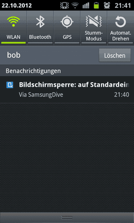

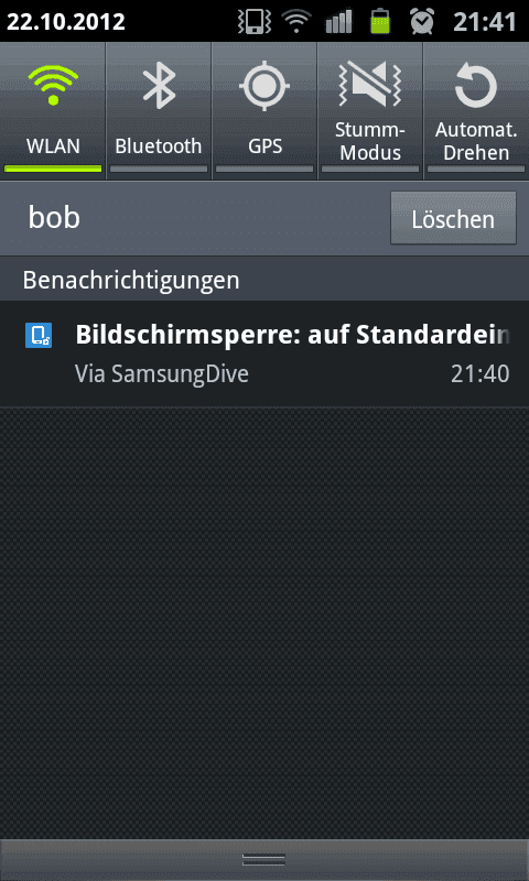

Hallo! Meine Freundin hat auf ihrem Handy gerade nach einem Software Update gesucht. Danach hat das Handy gemeldet, dass es den Sperrbildschirm auf Werkseinstellungen zurückgesetzt hat, was auch geschah.
Sonst blieb alles unverändert.
Hat jemand Ideen?
Danke schon mal.
Es ist ein ATO mit Baseband: I8160XXLD8
Samsung Dive! Jemand hat das Handy über Samsung Dive geortet und den Bildschirm aktiviert. Muss jemand mit dem Samsung-Konto-Account deiner Freundin sein...
Das kommt jedes mal wenn sie auf Software Aktualisierung klickt. Also gehackt wurde sie sicher nicht. Ist das ne Einstellung?
hm.. Danke.
Im SamsungDive Webinterface gibt es so eine Einstellung auch nicht. Ich bin überfragt.
Gibt es noch eine Idee warum es das macht?
Wenn ich das richtig verstanden habe, ist das Update bisher gescheitert?
Evtl mal im Thread Samsung Dive [OFFURL="https://www.android-hilfe.de/samsung-galaxy-ace-2-i8160-forum/284609-samsung-apps-samsung-dive.html"]hier[/OFFURL] im Forum nachfragen.
mfg tb
Es gibt gar kein Update, sie hatte nur testhalber darauf gedrückt und schon ist es passiert, dass der Sperrbildschirm zurückgesetzt wurde und die Nachricht kam.
Danke für den Tipp.
hatte ich bei mir auch. Als ich mich bei Dive angemeldet hab, hab ich testweise mal die Bildschirmsperre darüber aufgehoben. Danach kam das auch bei mir jedesmal wenn ich nach einer aktualisierung gesucht habe. hab dann bei dive nochmal mein handy geortet und danach kam die meldung nicht mehr. scheint da irgendwie in der schleife zu hängen und jedesmal wenn man den server für die aktualisierung kontaktiert wird der unlock erneut ausgeführt.
