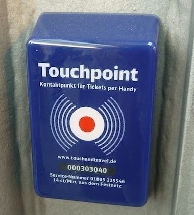

NFC-Tags hängen auch an den meisten Bahnhöfen herum...
