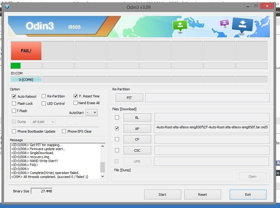

Ich habe das Problem, dass bei mir der root versuch immer fehlschlägt. Habe es bereits mit verschiedenen Versionen von Odin probiert, habe es mit win 7 und mit win 8.1 probiert. Nichts funktioniert... habe eine aktuelle DBT Firmware per Odin geflashed und das hat funktioniert ohne Probleme ... bin ziemlich ratlos... vielleicht kann mir jemand helfen.
LG Sebastian
Ein paar mehr Informationen wären nicht schlecht.
Was genau schlägt fehl?
Welche Datei genau versuchst du zu flashen?
Screenshot von odin?
Ich habe mir die autoroot Datei von chainfire runter geladen für das alpha 850f, aus dem Anleitungsthread.
Ich öffne odin, bringe mein Handy in den downloadmodus, schließe das Handy an den PC an, warte bis es erfolgreich verbunden ist, lade die autoroot Datei und starte dann mit klick auf Start, dann fängt odin an aber bricht recht schnell ab mit einem Fail.
ich hoffe der Screenshot reicht...
Windows 8 lässt grüßen ;)
Versuchs mal an einem anderen PC mit Windows 7.
Das gleiche Problem hatte ich auch.
Hab ich schon probiert genau das selbe bild..
