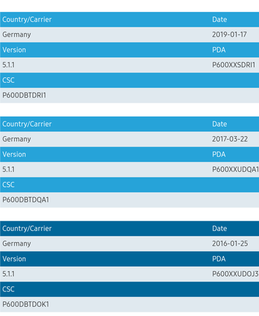

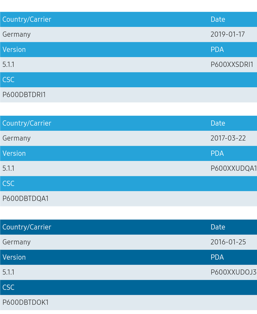

Du schreibst aktuelle 5.1.1.
Davon gibt es drei Versionen.
Die neueste als Ausgangslage?
Vllt wurde der Bootloader in der neuesten geändert.

@Fuhrmann
Hi, danke für deine Antwort. Ich bin mir leider nicht so sicher, ob ich wirklich ein "Format" gemacht habe. Ich habe die Anleitungen strickt befolgt. Ge-Wiped hab ich alles.
Diese Datei habe ich geflashed:
  • CSC_DBT_P600DBTDRI1_CL10330171_QB19888552_REV00_user_low_ship.tar.md5
Laut deiner Tabelle ist das die richtige Version.
