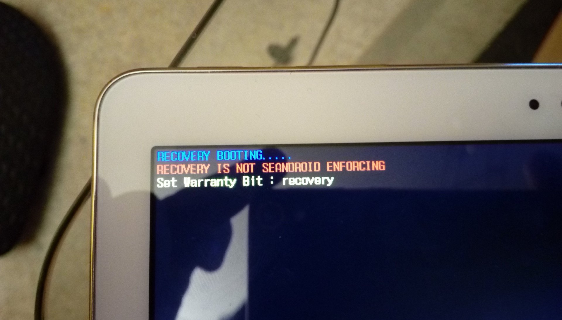

Hallo zusammen. Ich wollte mir das twrp flashen
twrp-3.1.0-0-lt03ltexx.img.tar was am Anfang nicht ging.Nun hängt er in einer Bootschleife. Habe schon alle Knöpfe gedrückt,gibt es eine Rettung??

bin doch in den download modus reingekommen:)alles wieder gut

Dieses Recovery wäre fürs P600. Wenn es also kein P605 ist, dann hätte es klappen müssen. Das Recovery kann sich auch mal minutenlang Zeit lassen mit dem Erscheinen.

Ich habe leider ein ähnliches Problem, habe mit Odin das P-605 upgedated (5.1.1 - nun auf P605XXU1EQD1_P605DBTEQA1) - soweit alles ok, aber dann beim Versuch über Odin twrp-3.1.1-0-lt03ltexx.img.tar zu flashen, blieb ich im Bootloop hängen - alle 10 Sek Recovery booting, Recovery is not Seandroid enforcing, Set Warrenty Bit: recovery - und das wars, keine Chance das Ding auszuschalten oder in den Download Modus zu kommen - gibts da noch irgendeine Rettung!!!!!
So ich kam doch noch in den Download Modus, ständiges pressen hatte irgendwann den Effekt, habe die offizielle Firmware nochmals geflasht, und mit der 2.8.7.0 kam ich jetzt endlich auch ins Recovery alles gut, man braucht halt Geduld...
In harten Fällen muss man den Download Mode am Gerät anstoßen. Ein Affengriff mit Home-Taste ist beim Note nicht nötig, beim S5 zB schon.
Im richtigen Moment Powertaste loslassen und Lautstärkewippe halten. Das Note vibriert aber nicht beim Einschalten wie die meisten Anderen, der Vibe ist sonst das Signal zum Loslassen.
Bei dem besagten Gerät ließ sich auch das Recovery nur über Android und Reboot aufrufen, beim Einschalten per Tastenkombo hieß Brick. Ich hatte oft zu unbricken.

auf das Samsung. Nach diesem Schritt ist das Samsung "defekt". Ab jetzt hängt er nach dem Einschalten in einer Endlosschleife. Das Samsung Logo erscheint und dann links oben in der Ecke der Text
RECOVERY BOOTING..... (blau)
RECOVERY IS NOT SEANDROID ENFORCING (rot)
Set Warranty Bit : recovery (gelb)​
Ich kann weder Android starten noch komme ich in den Recovery mode oder in den Download mode. Mittlerweile habe ich aber doch eine Methode gefunden, wie ich noch "zuverlässig" in den Download mode komme: das Samsung so lange durch die Bootschleife eiern lassen, bis der Akku leer ist. Danach die entsprechenden Tasten Volum+Power gedrückt halten und danach das Ladekabel anstecken. Wenn hierbei was schief geht und man nicht im Download mode landet dann ist man wieder in der Bootschleife und muss erneut warten, biss der Akku leer ist.
