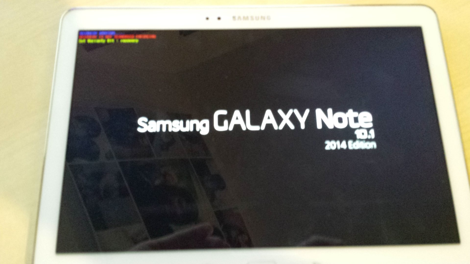

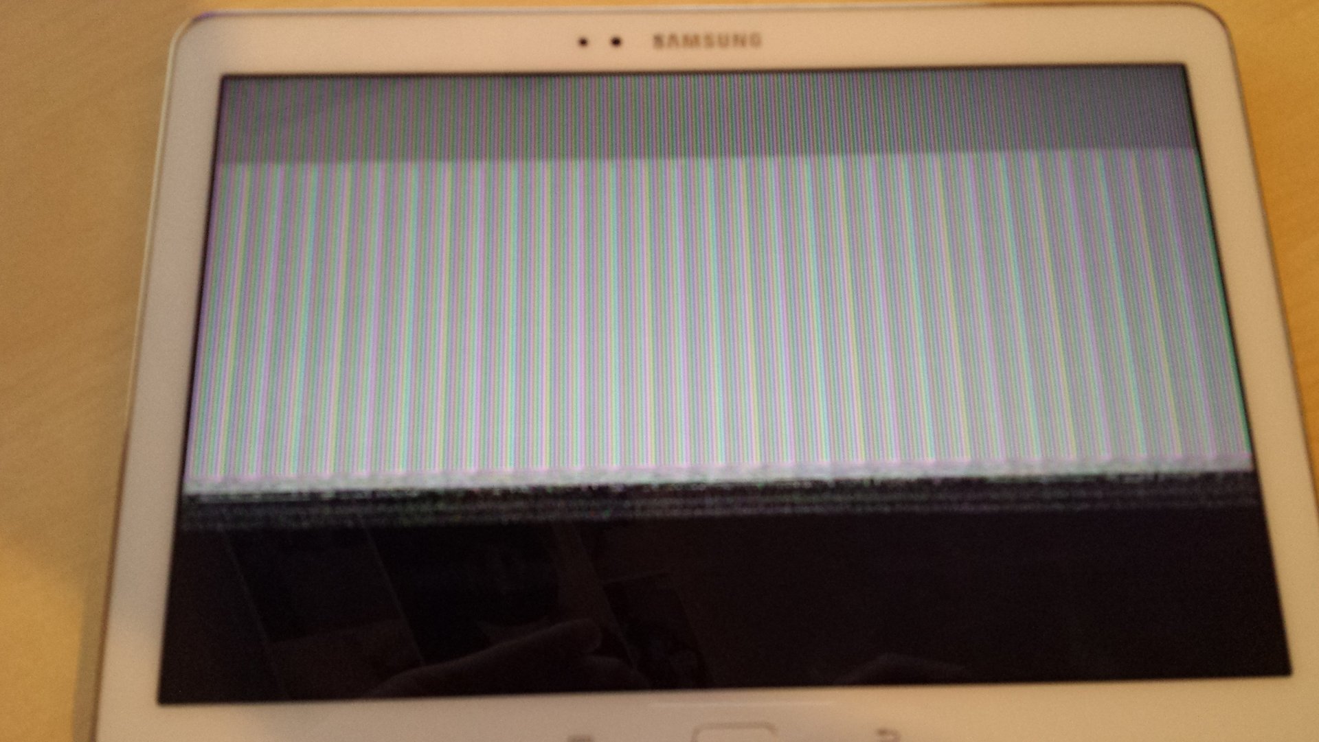

Ich habe ein Problem... Ich habe mein Gerät falsch gerootet und jetzt schaltet es sich ein zeigt kurz den Modellnamen an und dann gibt es nur noch ein komisches Farben muster als ob der Display defekt wäre. Nachdem dies paar Sekunden angezeigt wurde startet das gerät neu.
Ich habe schon versucht in den download modus zu kommen. Ich schaffe dies nie, da mir der Modellname nicht einmal 2 Sekunden angezeigt wird bevor das Display die Farben angezeigt...
Die Meldung die oben links beim ersten Bild steht lautet:
Recovery Booting...
Recovery is not Seandroid Enforcing
Set Warranty Bit: recovery
Danke im vorraus. Hoffe jemand kann mir helfen und hat eine idee.
P.S. Noch ist das Akku des gerätes nicht leer es startet also seit knapp 7 Stunden nur noch neu

kommst du in den recovery Modus?
Nein, leider auch nicht
wie hast du gerootet?
welche files hast du genommen? poste hier bitte die genauen namen.
da es nicht unsere anleitung ist, klinck ich mich hier aus.
hast du die richtige root Datei geflasht?weil es eine für lte und die wifi Version gibt.
Ja, darauf habe ich geachtet
mal die lautstärketaste gedrückt wenn er die komischen farben anzeigt?
Da sich so ein Neustart cyclus ca. alle 10 sekunden wiederholt, habe Ich knappe 2 minuten nur die Powertaste + Volumetaste + Hometaste gedrückt gehalten, da ich gehofft habe dass ich irgendwann in den downloadmodus oder recovery modus kommen kann
lass den akku mal leer werden und versuch es später mit Netzteil nochmal
Nein das wird nichts bringen! Du musst den Akku laden und dann einmal abziehen (Gerät öffnen) dann den Akku wieder aufstecken und SOFORT und als erstes in den Odin / Download Modus booten.
Dort dann die Firmware über Odin flashen. Danach sollte es wieder funktionieren.
Traust du dir zu das Gerät zu öffnen?
P.S. lies mal hier: https://www.android-hilfe.de/forum/...ung-des-root-zugriff.553939.html#post-7672421 du benötigst theoretisch auch nur den anderen Kernel zu flashen denke ich.
home taste und powertaste brauchst du nicht festhalten,da es immer neustartet.halte nur volume down und wenn es nicht geht volume up taste.
eben probiert. Funktioniert leider auch nicht
