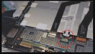

Hab das Gerät aufgemacht und Batterie abgezogen ohne erfolg... Hab noch immer den selben Fehler!
Nur zum abgleich, ich habe nur das weiße Kabel rausgezogen. Das ist das batteriekabel, oder?
Der ursprüngliche Beitrag von 00:26 Uhr wurde um 00:28 Uhr ergänzt:
Nehme alles zurück es geht !!!
Hier das ist das Batterie Kabel:
