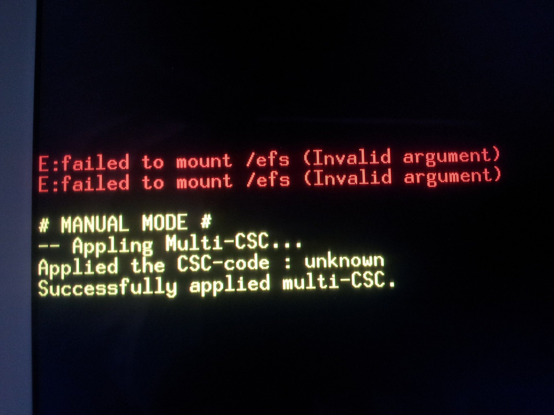

Ich habe ein großes Problem mit meinem Galaxy Note 10.1 (GT-N8010) sonst würde ich wohl diesen Beitrag auch nicht schreiben :rolleyes2:. Zuerst möchte ich aber mall die ganze Geschichte von Anfang an erzählen. Also es war so, dass ich vor zwei Tagen im Google Play unterwegs war und auf die App "Swapper 2" gestoßen bin und gelesen habe, dass diese fast (!!!) wie eine Vergrößerung des Arbeitsspeichers funktioniert. Nun waren die Bewertungen auch nicht so schlecht und habe sie schließlich installiert. Nachdem ich sie geöffnet habe und auf Partition erstellen gedrückt habe fing die schei**e an. Das Gerät hat sich augenblicklich ausgeschaltet und blieb aus. Nachdem habe ich versucht es wieder einzuschalten, blieb jedoch für ewig im Boot hängen... Alles ja kein Problem habe ja brav vorher ein Backup des System gemacht (hatte Omega ROM drauf). Nach dem restoren via CWM 10.1 schloss es auch erfolgreich ab. ABER das Gerät startete trotzdem nicht (hatte auch mehrere Wipes gemacht):confused: Ab diesem Moment habe ich schon gedacht, dass etwas nicht stimmen würde. Aber es gibt ja die Rettung, nämlich der gute alte ODIN. Ich habe dann versucht eine alten Stock ROM zu flashen, funktionierte am Anfang nicht, klappte schlussendlich jedoch dann doch mit einem vielversprechendem grünem "PASS". Um sicher zu gehen machte ich noch ein Full Wipe und bootete dann... doch es blieb wieder im Boot beim Logo hängen. Ich ging dann in den Recovery (stock) und bemerkte mit entsetzen die Fehlermeldung "E: failed to mount /efs (Invalid argument)" (bild im Anhang")...
Später ging ich nochmal in den Google Play zu den Bewertungen und sah auf der letzten Seite ähnliche Erfahrungen von Usern... hätte ich die nur vorher gesehen! :crying:
Nun seit ihr mein letzte Hoffnung, gibt es irgend etwas was ich noch tuen kann?:sad:
Im Web habe ich bei ähnlichen Erfahrungen etwas von einer PIT file gelesen die ich brauchen würde um das ganze wieder ins laufen zu bekommen? (das blöde dabei ist auch noch, dass ich das Galaxy für die Schule sehr viel verwendet habe)
Was meint ihr, ist mein Gerät nun wirklich "Hard Bricked"???
Ich bitte euch darum mir zu helfen wenn ihr nur könnt, bin schon öfters in blöde Situationen gekommen, dies waren dann aber nur "Soft Bricks" und habe es immer geschafft da wieder raus zu kommen auch beim GT-N7000.
Jedenfalls viel vielen Dank im Voraus für eure Antworten:rolleyes2:

Ich vermute das dieses Tool mal schön deinen EFS Bereich formatiert / partitioniert hat!

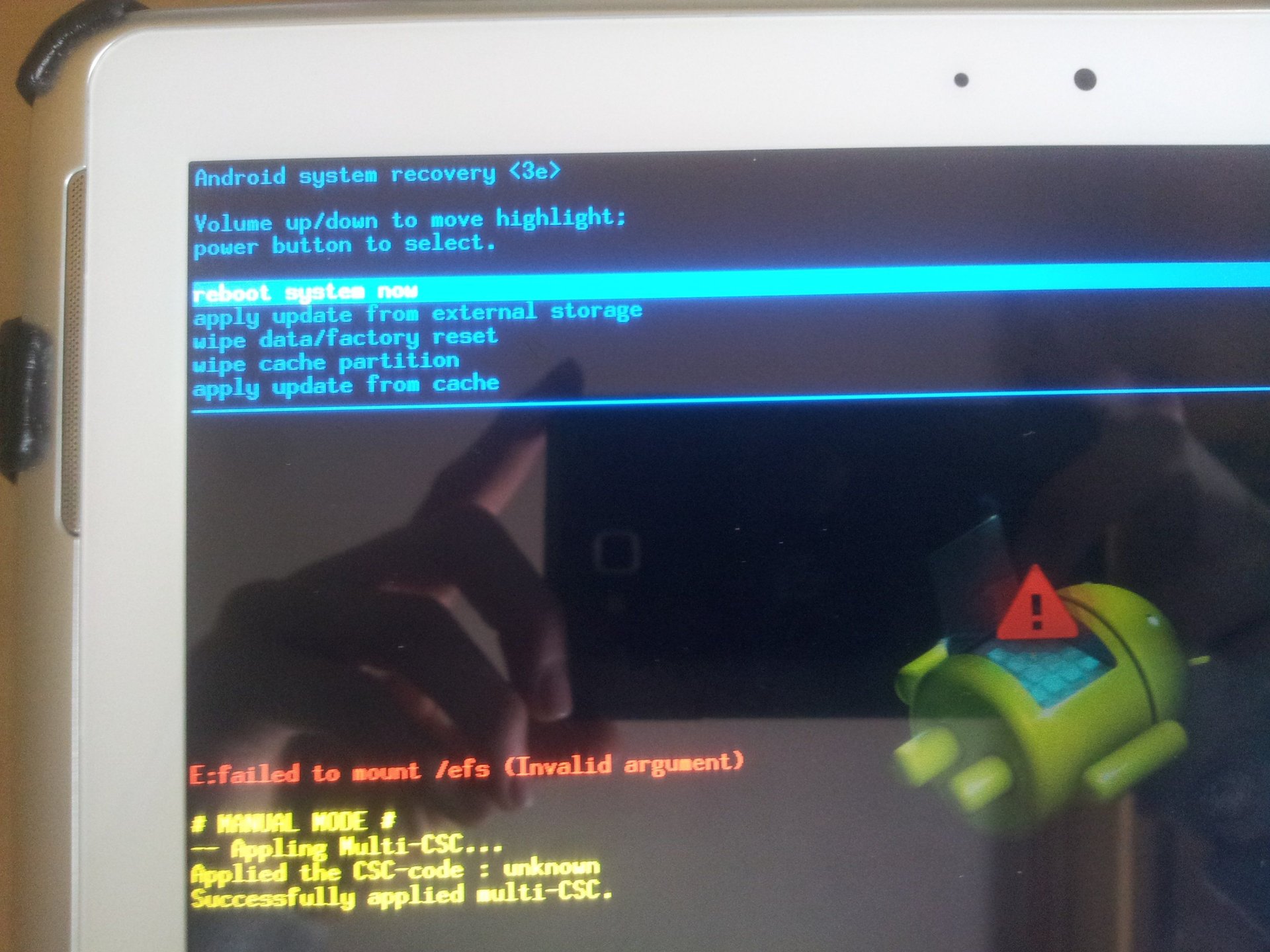

Wo ich mir auch nicht sicher bin ob es normal ist, ist im Recovery bei bei "CSC-code" denn hier steht: unknown!

Das der CSC-Code auf "unknown" steht ist klar da deine EFS Partition defekt ist... dort sind auch die Daten des CSC-Codes hinterlegt... das ist ja auch ein Grund warum man immer auf den richtigen CSC Code eines ROMs achten sollte.

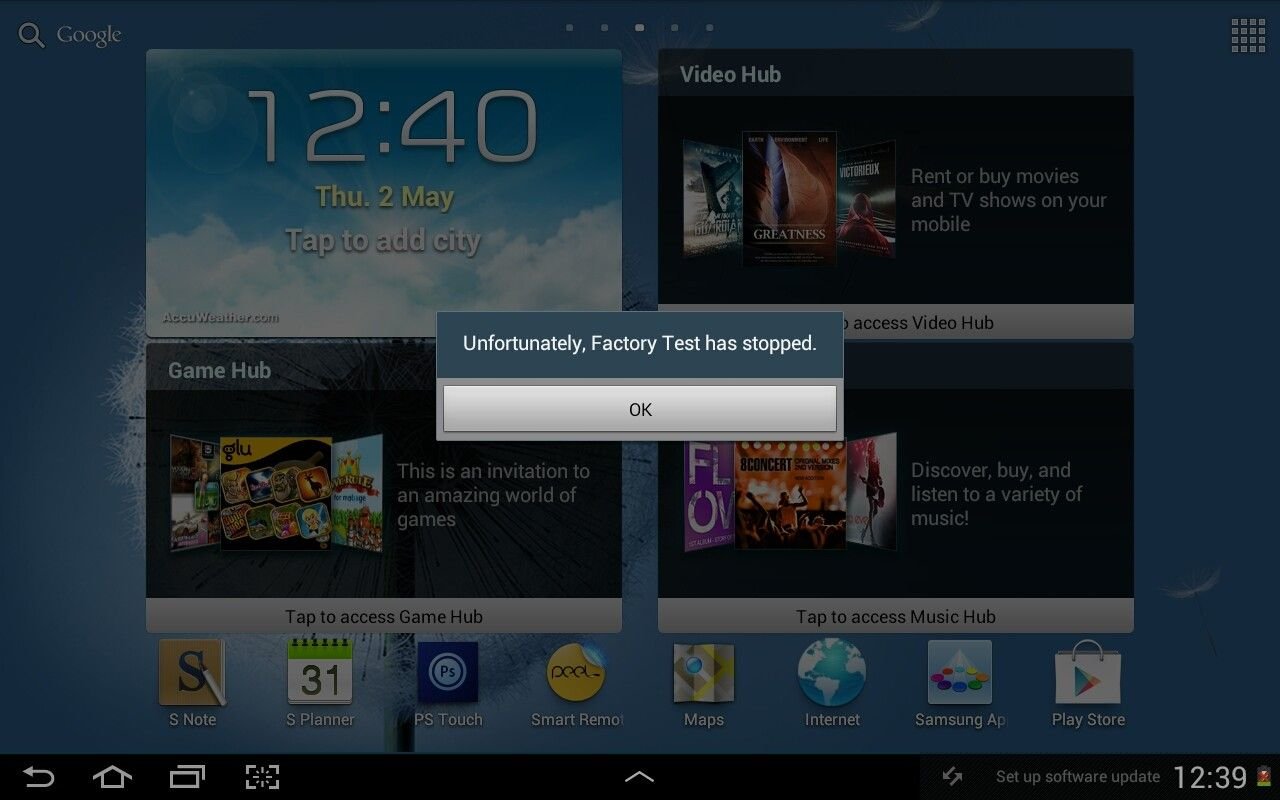

Wen es interessiert, hier ist ein Screenshot nach dem flashen einer deutschen 4.0.4 Version (PDA: N8010XXALH2 CSC:N8010OXAALH2)
