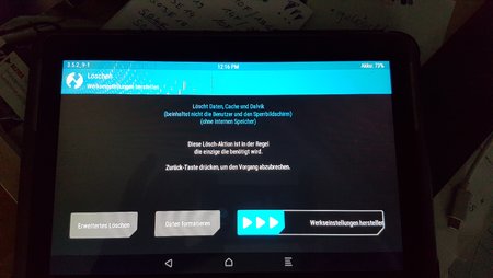

Wo steht das genau?

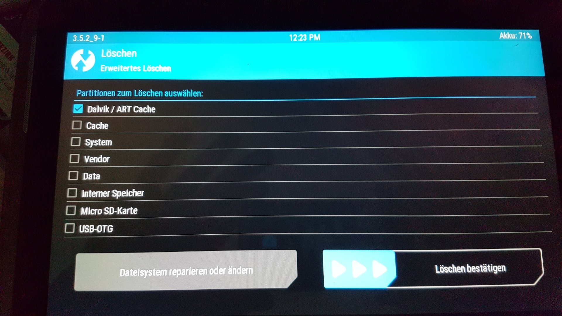

Art-/Dalvik und Cache findest Du unter dem Punkt "Löschen" - dort die Haken setzen.
Gruß, Nobby
Reaktionen: EA-ADAM

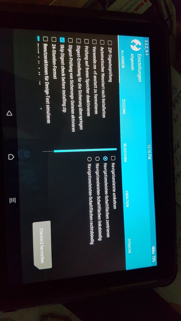

@Nobby1960 , hier?
Und weiter?
@ Nufan, Haken raus bei "App installieren " habe ich nicht gefunden.

Art-/Dalvik und Cache , habe ich Haken drin, jetzt auf Dateisystem reparieren?
Also 2 Haken,Art-/Dalvik und extra Cache ?
Aber " Haken raus bei "App installieren " habe ich nichts gefunden.
MfG
Ok, Löschen läuft ;-), jetzt "System neu starten" ;-)

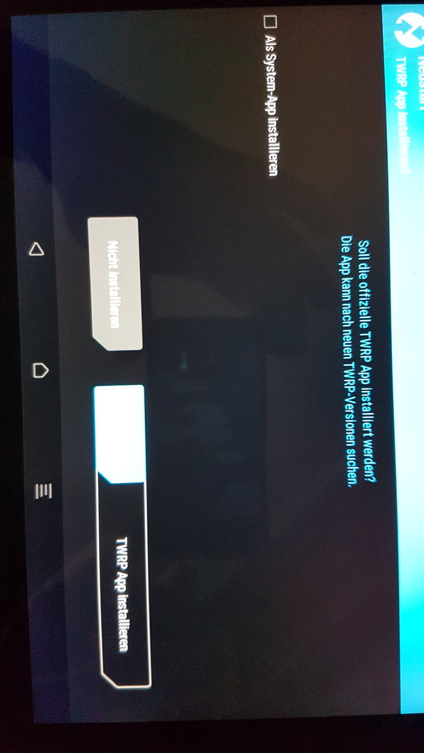

Haken raus und nun was drücken?
Na nicht installieren drücken
Reaktionen: EA-ADAM
drücke ich da komme ich wieder zur Ansicht mit TWRP App installieren?
Gehe ich da zurück und starte neu kommt wieder TWRP App installieren?
Komme da gerade nicht weiter. :-(
MfG

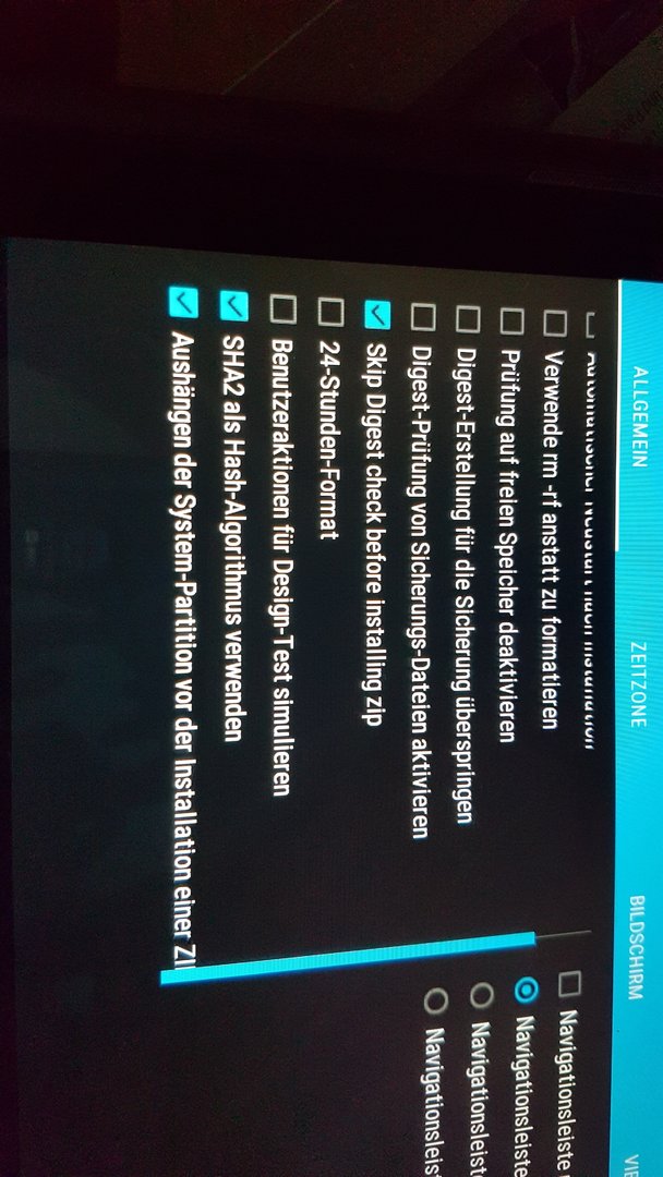

Beitrag 184, Screenshot 1 etwas runterscrollen?
Reaktionen: EA-ADAM
Finde da nichts
