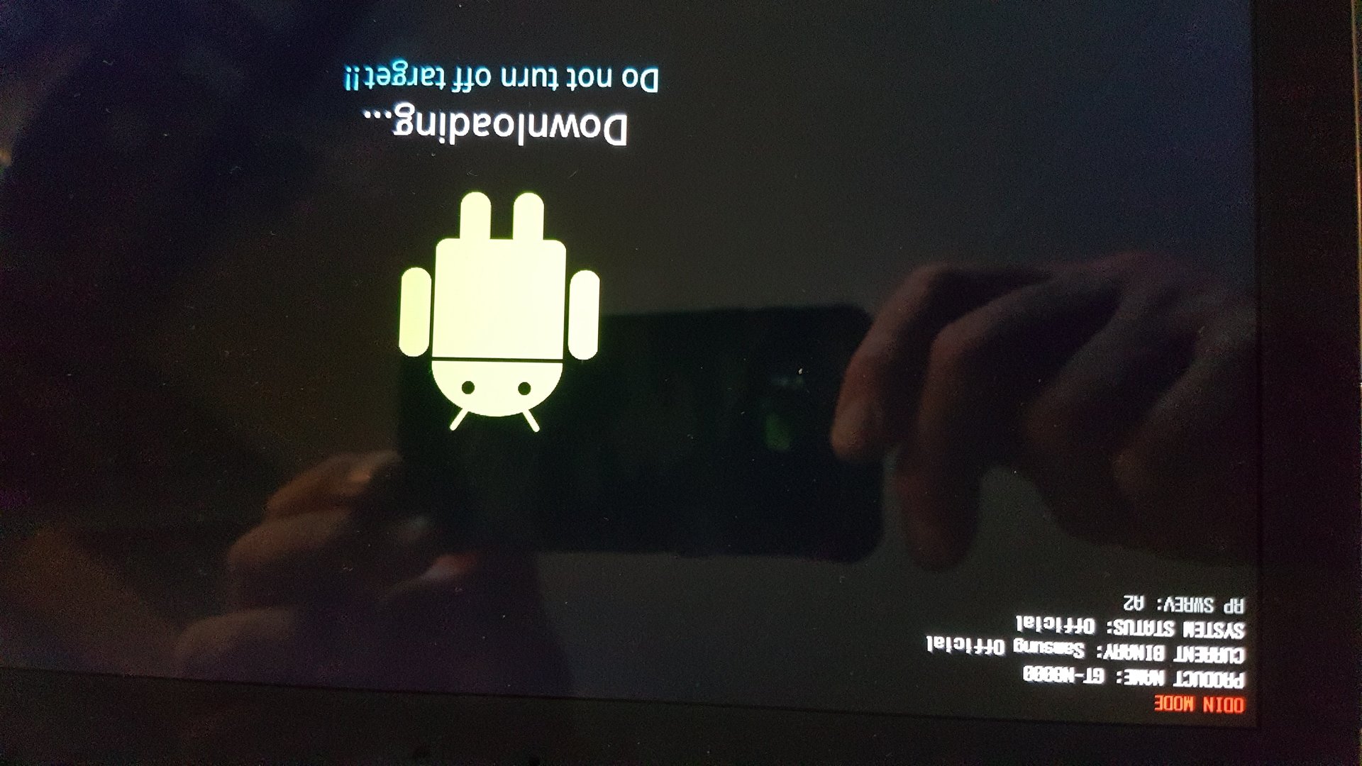

Oh,oh, mache ich gerade was falsch :-(
MfG

Leider bekomme ich es nicht hin.
Bräuchte bitte wirklich ein Step by Step für einen Neuling.
MfG
Der Modus im Bild war der richtige.Wenn dubin diesem Modus bist misst du Odin als Administrator starten und das Tab anstöpseln.
Wen. alles geklappt hat sollte in Odin oben Links "com" mit grünen Hintergrund erscheinen.
Dann nur noch die jeweiligen Dateien in die entsprechenden Felder laden und dann flashen.
Reaktionen: EA-ADAM

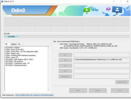

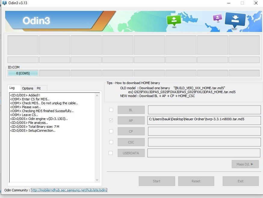

Habe es nach 15 min. abgebrochen.
Irgendwas mache ich falsch, weiß nur nicht was :-(
MfG
html6405 schrieb:
Hmm da bist du der erste Fall bis jetzt.
Mein Vorschlag wäre, die (heute geplante) neueste Version sauber zu installieren (factory reset und system wipe)
und es nochmal zu testen.

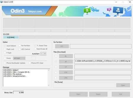

Nötig ist es nicht. Da beim flashen eh gewipt wird
Versuch mal die Odin Version 3.09 oder kleiner zum flashen zu nutzen.
Reaktionen: EA-ADAM
OK, werde das zeitnah mit dieser Odin Version probieren.
Ist da was bekannt das es mit aktuellen Versionen Probleme gibt?
Wie sieht es mit der TWRP Version aus, eher auch nicht gerade die Neueste?
Hast Du eventuell mal einen Screenshot von Odin wo das installieren klappt, so als Vergleich?
MfG
Reaktionen: EA-ADAM
@ braindealer, danke für Deine Unterstützung.
Habe jetzt Odin 3.09 genommen, dazu das "twrp-3.5.2_9-1-n8000.img.tar" ausgewählt.
Alles wie in der von Dir verlinkten Anleitung gemacht.
Nach starten des Programms sind inzwischen 8 min vergangen.
Wie lange dauert es im Regelfall ?
Entwicklermodus ist am Tab. aktiviert und auch das USB-Debugging.
MfG
Inzwischen sind schon 22 min vergangen und es steht noch auf "SetupConnection" :-(
Habe es nun nach 30 min abgebrochen, funktioniert nicht.

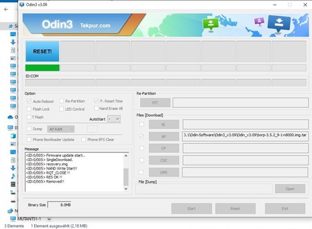

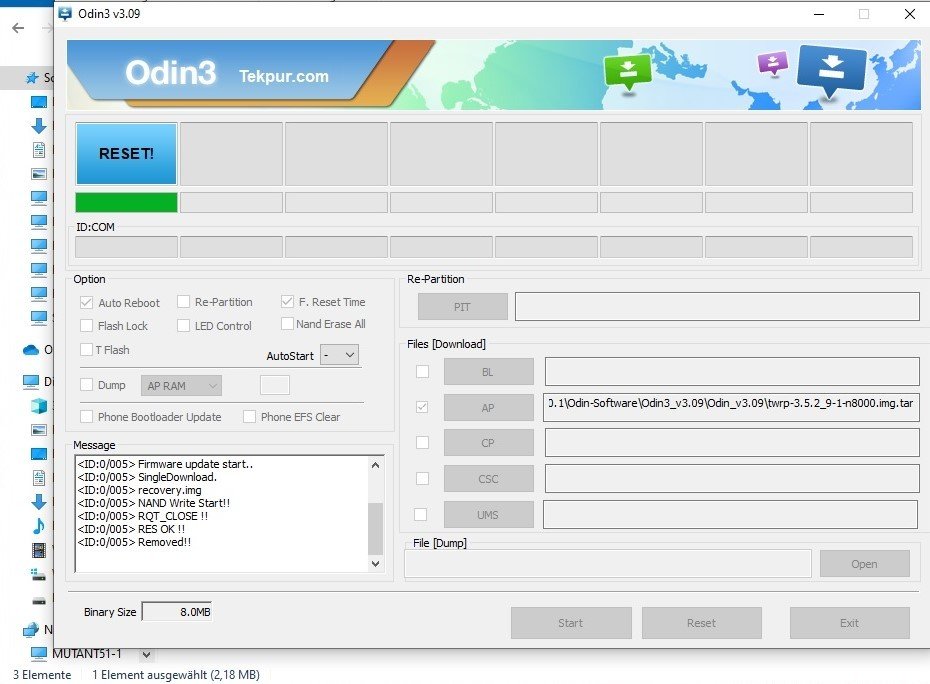

Was ich nicht für möglich hielt, aber es lag wohl an meinem USB Kabel.
Habe ein anderes genommen und es lief ok durch, siehe Screenshot ;-)
Frage nun, wie geht es weiter?
Tab ist jetzt erstmal neu gestartet.
Habe jetzt noch folgende Dateien:
1) lineage-18.1-20210724-HTML6405-n8000.zip
2) open_gapps-arm-11.0-pico-20210730.zip
3) Magisk.zip
MfG

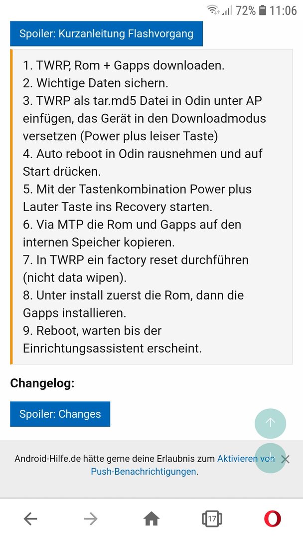

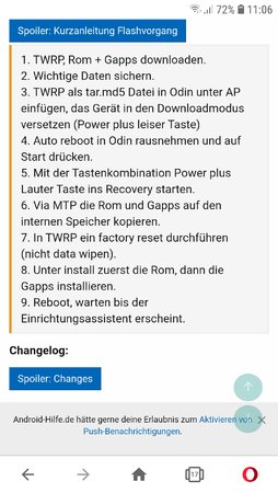

Folgende Anleitung von html6405:
Code:
1. TWRP, Rom + Gapps downloaden.
2. Wichtige Daten sichern.
3. TWRP als tar.md5 Datei in Odin unter AP einfügen, das Gerät in den Downloadmodus versetzen (Power plus leiser Taste)
4. Auto reboot in Odin rausnehmen und auf Start drücken.
5. Mit der Tastenkombination Power plus Lauter Taste ins Recovery starten.
6. Via MTP die Rom und Gapps auf den internen Speicher kopieren.
7. In TWRP ein factory reset durchführen (nicht data wipen).
8. Unter install zuerst die Rom, dann die Gapps installieren.
9. Reboot, warten bis der Einrichtungsassistent erscheint.

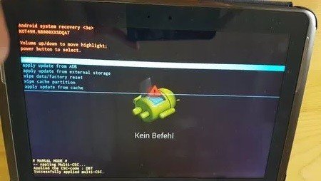

Da kommt bei mir wieder nur die Anzeige mit dem Dreieck und !
MfG
Du hast nach twrp-flash nicht direkt ins recovery rebootet, denn das in Deinem screenshot ist das stockrecovery
Reaktionen: EA-ADAM

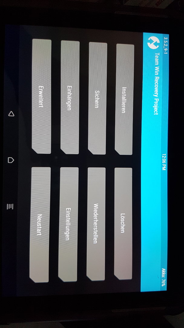

Jo, habe nochmal per Odin das TWRP installiert, aber mit Kaken raus bei
"Auto reboot",
Habe danach Power und Lauter gedrückt und es kam das Recovery Tool.
Habe mich da soweit durchgehangelt, Deutsch eingestellt und die "lineage-18.1-20210724-HTML6405-n8000.zip" ausgewählt.
Ladebalken lief durch und jetzt steht da aber "Cache/Dalvik löschen" und "System neustarten".
In der Anleitung stand aber alle 3 Sachen installieren.
Wie komme ichjetzt zur Auswahl SD-Karte und die beiden anderen Dateien?
Ist das Recovery jetzt immer auf dem Tab?
Was mache ich jetzt am besten?
MfG

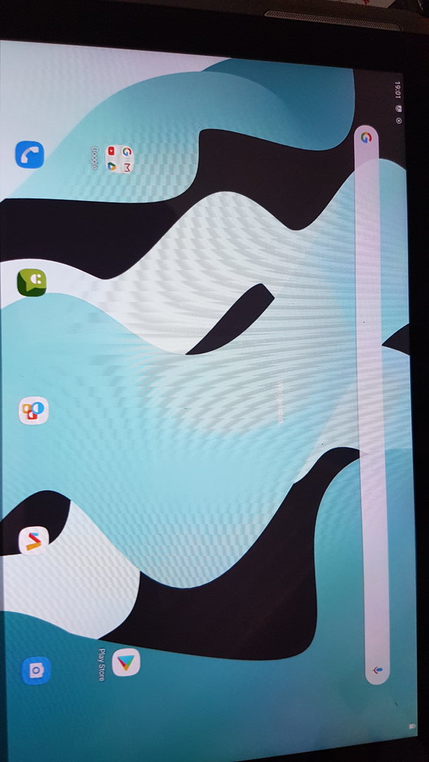

Ok,Neustart gedrückt und jetzt scheint was neues drauf ;-)
Auf dem Display ist jetzt ein gebogener Strich mit einem von rts nach lks laufenden Kreis.
Wie lange geht das denn jetzt so bis das Tab wieder gestartet ist?
Geht jetzt schon länger so.
Möchte nichts falsch machen.
MfG

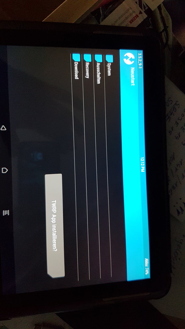

Ok,hatte jetzt folgende Anzeige, danach ist das TAB aber neu gestartet und zeigt jetzt wieder das Recovery Tool an.
Was drücke ich jetzt und ist das normal?
MfG
Drücke ich "Neustart" kommt TWRP App instalieren?
Was soll das jetzt?
MfG

@EA-ADAM
In TWRP "Löschen" --> Art-/Dalvik --> Cache probieren und das System neu starten.
Gruß, Nobby
Reaktionen: EA-ADAM und Nufan
