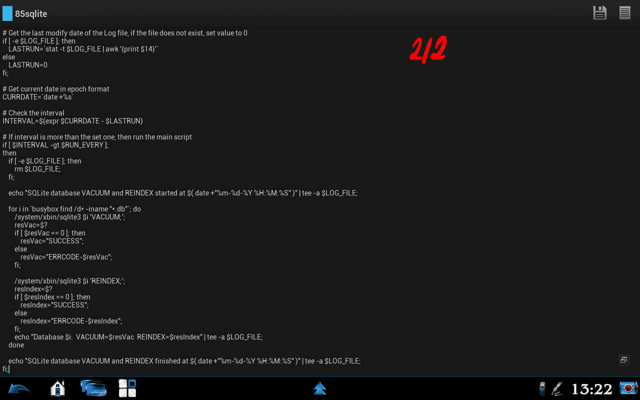

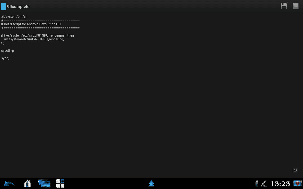

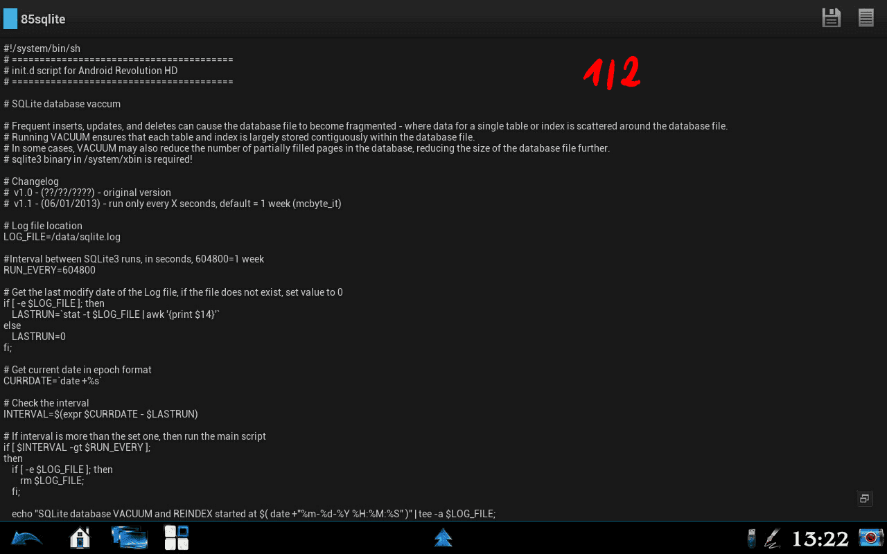

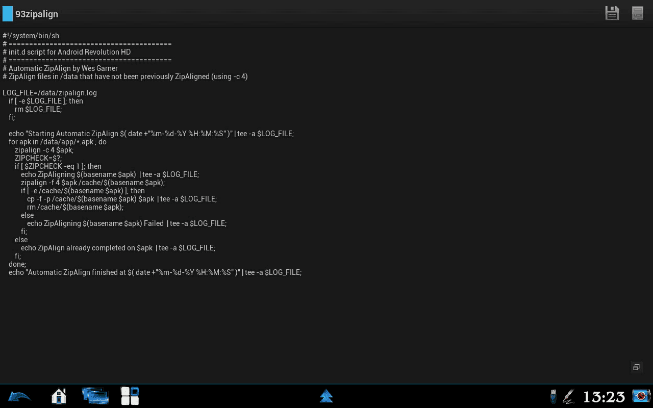

Inhalt? Klar, kriegen wir. Siehe Screenshots.
Alle löschen, weil im Prinzip sinnlos? Mach ich gleich mal.
Update1: init.d leeren löst das Problem nicht. Anwendungen werden nach wie vor angehalten. Dazu gesellt sich jetzt noch das Anhalten der Google Play Dienste. Das Ganze mit boeffle beta 3.
