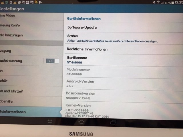

ich besitze immer noch einen sehr wenig gebrauchten Samsung Galaxy Note 10.1 GT-N8000.
Leider gibt es seit sehr langem her kein Update mehr. Teils kann ich viele Apps nicht nutzen, da die nicht mehr mit dem alten System funktionieren.
Gibt es trotzdem noch eine Möglichkeit dieses System ein bisschen zu erneuern, halt so wie es möglich ist, wegen der Hardware?
Hier die Daten : Samsung Galaxy Note 10.1 GT-N8000, Version.jpg

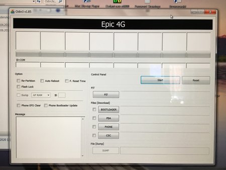

das mit der Verbindung habe ich geschafft, habe mich durchgelesen und hier auch ein Tip bekommen,
aber wo finde ich bei Odin AP?
wo ist da AP?
habe gerade eine andere Version gefunden, wo diese AP ist, bin am probieren, aber keine Ahnung, wo ich sehen soll, dass Odin Gerät erkannt hat. Na ja, ich probiere weiter.
Ok bei dir nennt sich der Menüpunk "Bootloader"

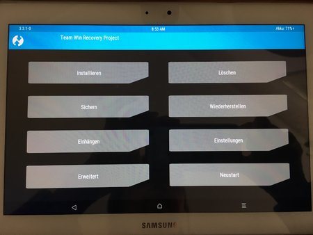

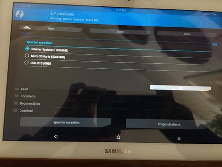

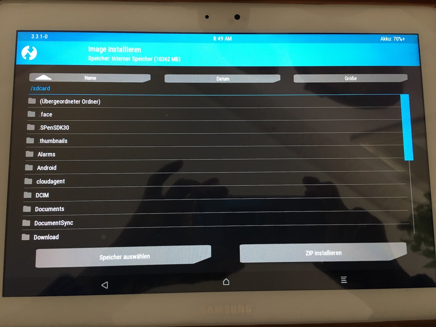

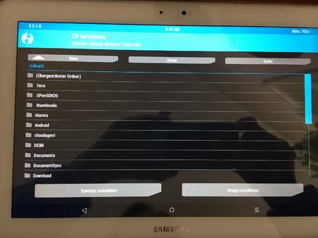

bin drin nur ich drehe mich da im Kreise, nach dem Installieren kommt zip und danach image und es geht nicht weiter
Wenn du alles auf der SDkarte hast dann musst du von "Speicher wählen -> Micro-Sdkarte"
Versuch erstmal das Zip zu installieren, wenn es nicht geht, die zipdatei entpacken und dann die *.img datei installieren.
@Pb268
Hallo, als erstes auf löschen gehen, dort erweitertes löschen, Haken bei System, data, dalvik und cache und ausführen.
Zurück ins Homemenü von TWRP, jetzt installieren, Speicher auswählen, Sd Karte wählen, zum Ordner wo die Lineage und Gapps liegen navigieren und erst Rom zip und danach Gapps zip wählen, ausführen jetz nochmal wipe Cache, neustart, warten, fertig.
Zip nicht entpacken.
Reaktionen: Pb268 und braindealer

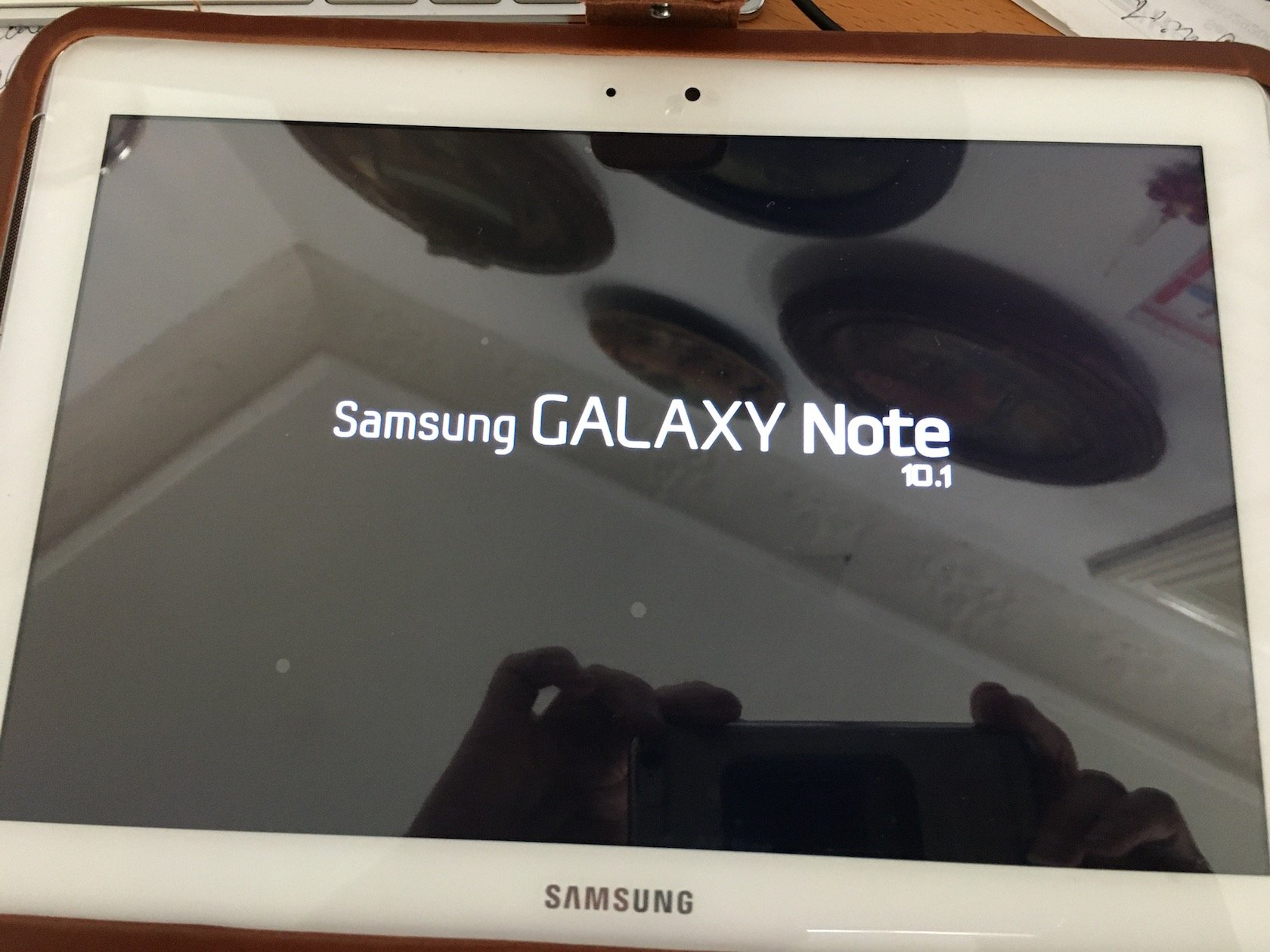

es hängt, irgendwas habe ich falsch gemacht, bin zurück aufs installieren und Lineare ausgewählt, dann Rom gewählt und es wurde installiert und danach war schwarzes Bildschirm mit Samsung Galaxy Note 10.1 drauf und nicht mehr weiter.
Heißt es in Odin löschen?
Es dauert etwas bis es komplett installiert und hoch gefahren ist.
es tut sich nichts
TramJens schrieb:
@Pb268
wo sollte ich auf das erweitertes löschen gehen? Das habe ich nicht gemacht.
