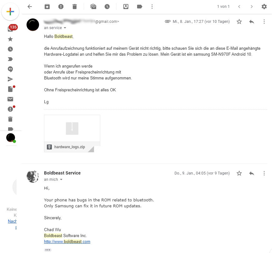

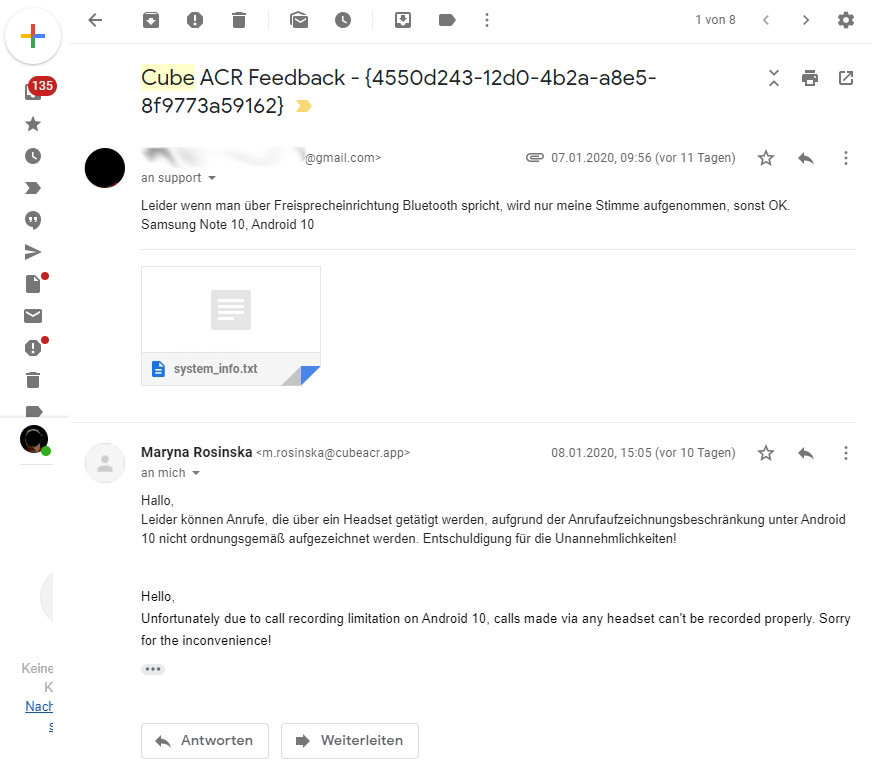

Guten Abend,
gibt es diesbezüglich etwas Neues?
Cube ACR sowie Boldbeast Recorder funktionieren fast zu 100%,
nur wird bei beiden bei Freisprechen mit Bluetooth der Partner nicht aufgezeichnet.
Bezügl. App-Oberfläche gefällte mir Cube ACR besser. (wirkt moderner)
Ich hab mal bei Cube u. Boldbeast nachgefragt. Leider haben beide noch keine Lösungen.
Boldbeast hofft ein Samsung Bugfix. 😇
