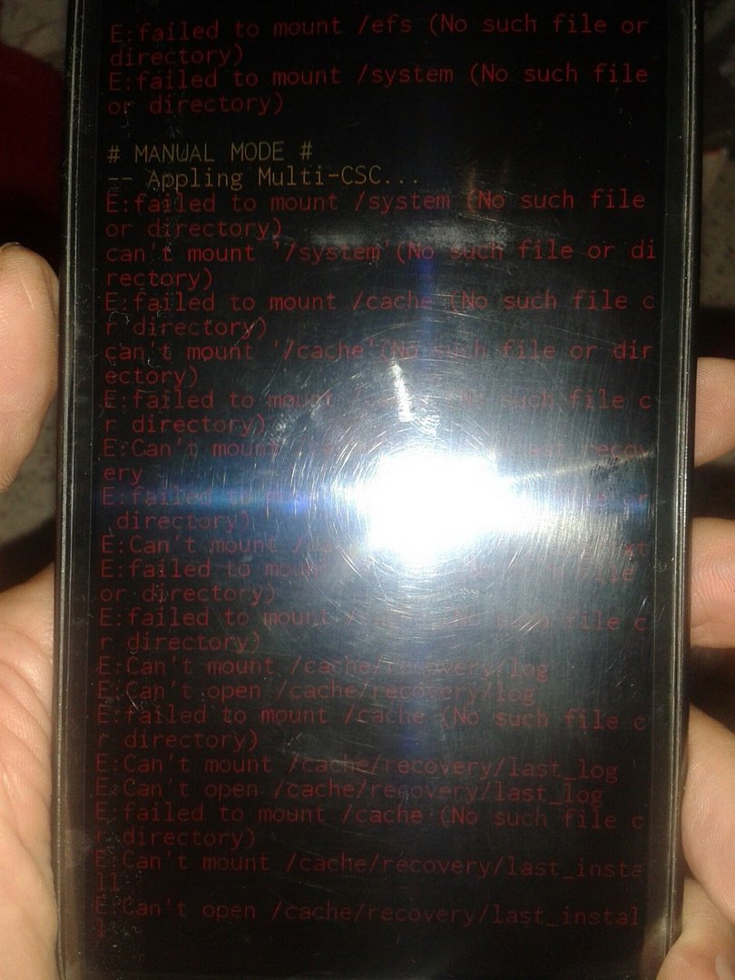

Hallo Ihr Lieben,
ich hoffe Ihr könnt mir helfen. Ich habe eine US-Version des Galaxy Note 2 (N7100). Nachdem ich letzte Woche von meinem Handy auf das KitKat-Update hingewiesen worden bin, habe ich dies auch ausgeführt.
Nach dem Update war das Handy erst mega langsam und sagt mir bei allen möglichen Aktionen das hierfür der Speicherplatz nicht ausreichen würde.
Über Nacht hat es sich dann aufgehangen. Es half nur noch den Akku raus zu nehmen. Danach lief es erst wieder. Eine Stunde später hatte es sich wieder aufgehangen. Wieder Akku raus. Seither geht nichts mehr. Das Note 2 bleibt beim Samsung-Logo hängen. Werksreset und Cache löschen war erfolglos. Versuche ich ins Recoverymenü zu kommen fällt das Androidmännchen irgendwann um und zeigt mir ein Rotes Ausrufezeichen. Dann bekomme ich ca 1,5 Seiten Fehlermeldungen das auf E alles mögliche nicht geladen werden kann.
Das Handy war zwar schon im Reparaturservice von Samsung, kam aber mit dem Hinweis, dass es nicht repariert werden könnte, weil nicht für den deutschen Markt bestimmt, zurück.
Nun war ich so sauer, dass ich Samsung den Rücken kehren wollte. Bin zum MediaMarkt um mir alternativen anzusehen, und habe einen sehr netten Verkäufer gehabt. Dieser meinte, ich könne evtl versuchen das Handy zu flashen.
Jetzt habe ich natürlich neue Hoffnung. Ich habe keine Sicherung meiner IMEI. Ich habe das EFS-Tool installiert. Wie vermutet komme ich aber auch damit nicht an das Handy ran. Wenn ich das Handy am PC anschließe erkennt er zwar das da was ist, zumindest macht er das Geräusch, ich kann aber nicht darauf zugreifen und habe es auch nicht als Laufwerk zur Verfügung.
Könnt Ihr mir helfen?
Gibt es eine Chance das ich mein Handy wieder zum laufen bekomme?
Wenn ja, womit, und was ist die sicherste Variante?
Hier ein Bild von den Meldungen im Recoverymodus
Versuche mal mit Odin das orginal Rom zu Flashen, wenn da auch nix geht wars das wohl Odin ist immer das letzte was man machen kann wenn vom Handy aus nix mehr geht
Anleitungen wie es mit Odin geht gibt es hier im Forum.
