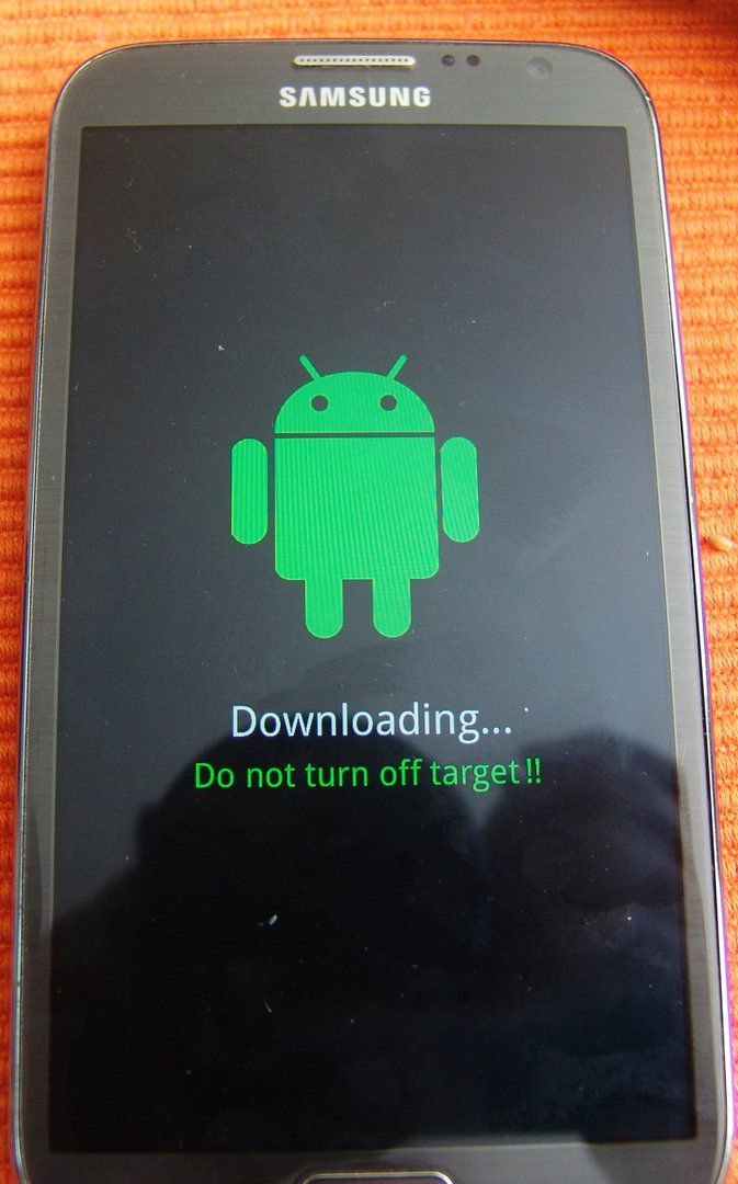

Ich wollte dann in das TWRP Recovery, aber auch das geht nicht.
Wenn ich power, Homebutton und lauter drücke, kommt nicht wie sonst TWRP....
es kommt gleich ein großer grüner Androide und es steht downloading darunter (siehe beigefügtes Bild)
Daher kann ich jetzt nicht mal über TWRP whipen oder ähnliches.

Anhang: Bild mit der Anzeige, wenn man versucht ins TWRP Recovery zu gelangen

Das Bild habe ich auch gelegentlich einfach Power Taste gedrückt halten bis neu startet es startet Dan ins recovery, solte das Bild nochmal erscheinen dan wiederholen manchmal klappt erst beim dritten Anlauf
ode einfach die drei tasten Combi für recovery dedück halten auch wen dieses Bild erscheint bis Samsung Logo erscheint aber trotzdem nicht loslassen Logo geht kurz weg dan kommt wieder dan zählst bis 5 und lässt los danach kommt ins recovery

Du hast leider überlesen das sich am Note gar nichts mehr tut. Und das Bild kam nicht beim Booten sondern beim versuch ins TWRP Recovery zu booten, fast so als wäre der Rom-Baustein defekt und kein Betriebssystem und Recovery erreichbar.
