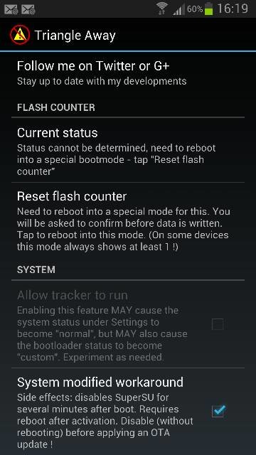

Hi
bei Triangle Away gibt es eine Option,es schaltet Super Su nach dem Start für eine gewisse Zeit ab damit man OTA Ubdate machen kann,da ist Counter auf 0
evondem schrieb:
Hi
wie soll das gehen ?
so wie im bild ,
Gesendet von meinem GT-N7100 mit der Android-Hilfe.de App
Reaktionen: cust

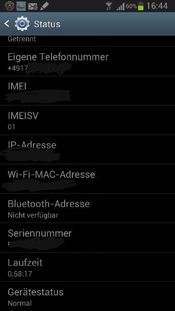

Gesendet von meinem GT-N7100 mit der Android-Hilfe.de App so ist dann der Status
Reaktionen: cust und p21121970
Ist bei mir ausgegraut und lässt sich nicht anhaken :O(
Wie hast du gerootet?
mit supersu pro,kann ich es zumindest mal anhaken.Gerootet habe ich mit autoroot via odin.
Juhu,es geht.Ich kann auf Softwareupdates prüfen :O) Natürlich mit 4.1.2 alles aktuell. Sollten welche verfügbar sein, kann ich die dann einfach ota runterladen ? Muss ich nach dem prüfen den Haken in Triangel away wieder entfernen ?
Ok daran kann nicht liegen hab auch mit cf autoroot gerootet, verstehe nicht wieso es sich bei dir nicht anklicken lässt, hab auch Super su pro, :confused:
Reaktionen: p21121970
Es geht :OO) Wäre nett, wenn du auf den Beitrag oben (13) kurz antworten könntest .
Nein wenn haken entfernt dann ist Status geändert, wegen Root kannst keinen Updates direkt vor Handy machen
Root aktiviert sich wieder selbst nach ca. 5 Minuten.
super,dann kann der Haken bleiben und ich habe trotzdem Root !
Ja eifach eine super app
Cool ,trotz root ota updates .Das hat mir noch gefehlt :O)
Der ursprüngliche Beitrag von 20:03 Uhr wurde um 20:50 Uhr ergänzt:
Bei mir bleibt der Status auf Normal, müsste der nicht nach einigen minuten auf geändert wechseln ? Root ist ja weiter vorhanden ?
Nein Statusbleibt normal bis du das Gerät neu startest, dann ist wieder geändert , und Counter muß wieder mit Triangle geändert werden
