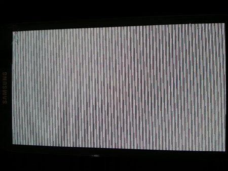

Darauf beim Starten nur noch ein Schwarz-weiß gestreifter Bildschirm beim Start. Ich komme aber noch in den Download Modus. Der wird ganz normal dargestellt.

Volume up + Power + Home Button um einen Factory reset durchzuführen funktioniert wohl auch nicht, da der Bildschirm schwarz weiß gestreift bleibt.

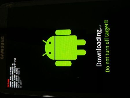

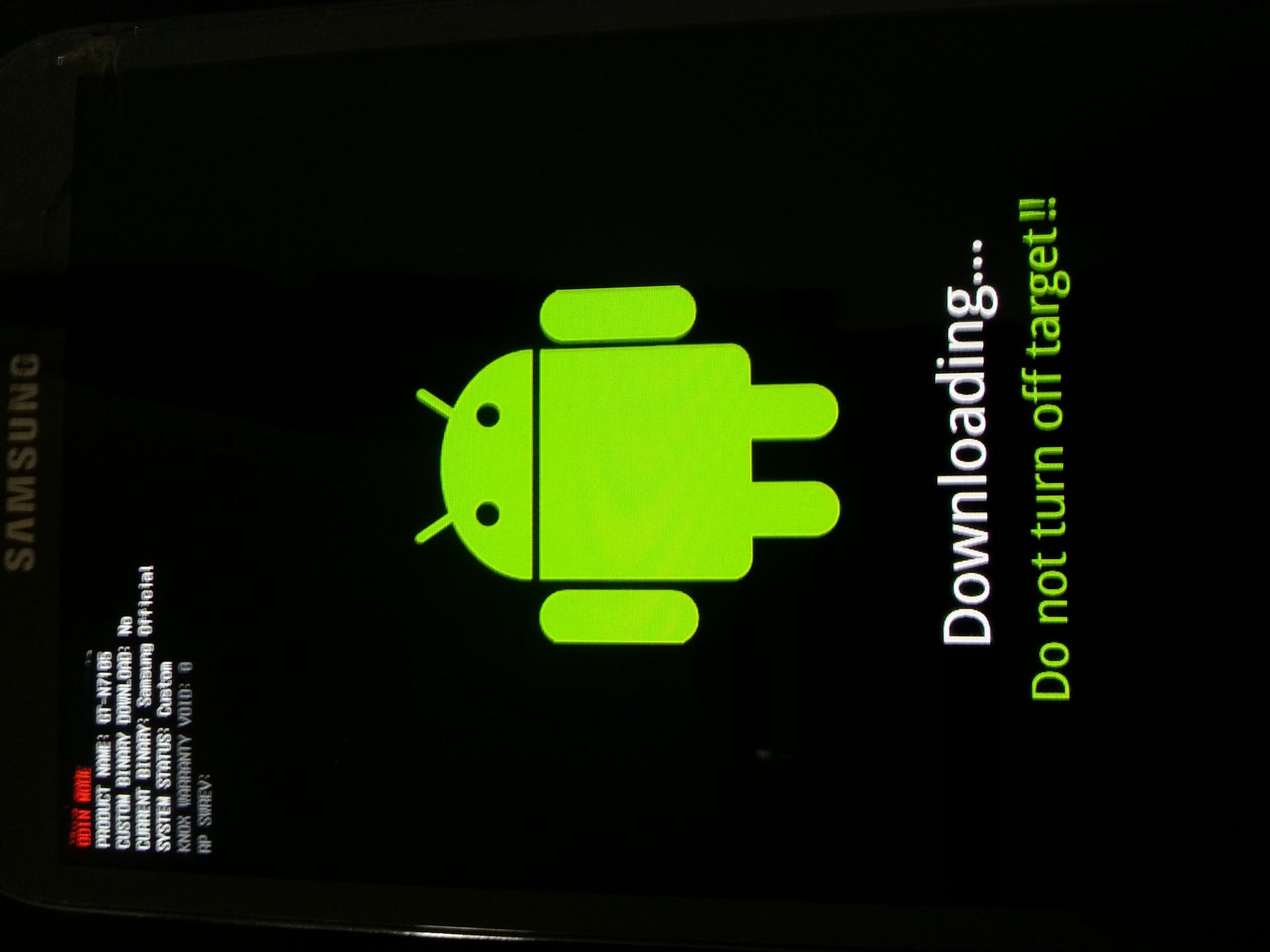

Sofern er ein Firmware update gemacht hat, hat er immer nur offizielle Samsung Files genommen. Bei dem Bild im Anhang im Downloadmodus stehen dazu ja auch noch Daten. (unter System Status: Custom, Current Binary: Samsung Official)

Ja, eben! Unter System Status steht: Custom.

Im DL Mode Screenshot von dir ist aber schon die Knox warranty Void Zeile!
Also muss er auf android 4.3 sein.
