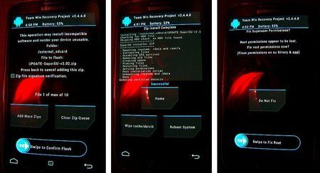

ich frage nach TWRP und der version, denn wenn ich SuperSu von da aus Flashe klappt es, und TWRP meldet "Success" aber wenn ich danach neustarten will dann kommt erst ein "Zwischenscreen" das was mit den Root Permissions nicht stimmt....
ich hab TWRP das einmal fixen lassen und ein weiteresmal ohne fix.... aber beides führt nicht zum erfolg das SuperSu dann läuft.
Siehe dazu angehängtes Foto
Denn es ist schon komisch, das es gleich noch aus TWRP schon keine permissions mehr hat. Liet das an der geflashten DBT-4.4.2? einige haben ja eine andere version geflasht die auch deutsch war, aber keine DBT. vielleicht ist bei der neuen version was anders? oder der Bootloader?
