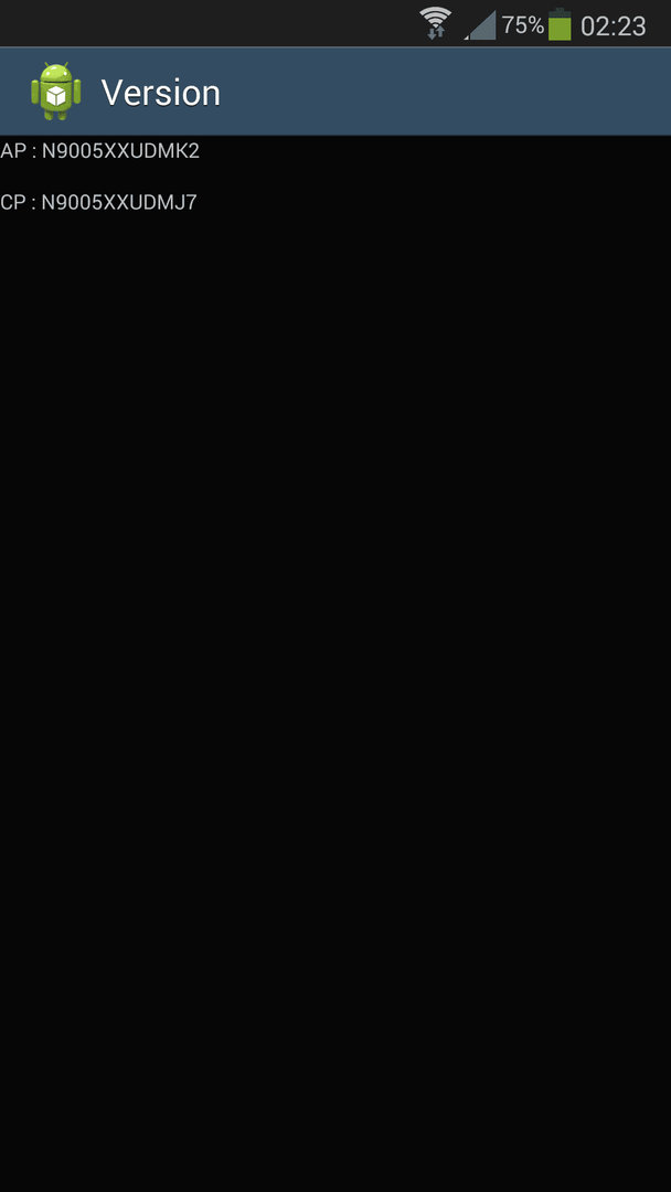

hah, ganz neu im Forum und gleich eine seltsame Frage. :)
Also, ich bin seit kurzem stolzer Besitzer eines bis dato wunderbar funktionierenden Note 3. Habe es gerootet (CF-Autoroot) und TWRP sowie Mobile ODIN installiert, allerdings noch die Stock-Firmware (MJ7) benutzt. Außerdem war das Xposed-Framework installiert.
Heute wollte ich das Firmware-Update (MK2) per Mobile ODIN installieren. Das funktionierte bis zum Neustart des Gerätes, dann blieb es im Bootscreen hängen und war nicht mehr zu reanimieren. Auch die Recovery war nicht mehr erreichbar, der Download-Modus zum Glück schon.
Also versuchte ich, das Update per ODIN über einen Windows-PC zu installieren. Exakt dasselbe Setup, mit dem ich auch gerootet hatte, man sollte also meinen, das funktioniert.
Tat es leider nicht, ODIN beendete jeden Flash-Versuch mit dem Status Failed, und zwar immer, wenn hidden.img geflasht werden sollte. Anderes Kabel, anderer USB-Port, andere ODIN-Version, andere Firmware (MJ7) brachte keine Besserung.
Schließlich habe ich in meiner Verzweiflung nochmal CF-Autoroot geflasht, mit dem (vielleicht doofen) Gedanken, danach wieder eine Custom Recovery und dann ein Custom ROM aufzuspielen, wenn schon die Stock Firmware nicht mehr geht.
So, nach Flashen von CF-Autoroot startete das Gerät neu, und - siehe da, es bootete vollständig und war wieder bedienbar, mitsamt allen Apps und Einstellungen. Laut Systeminfo hat sogar das Firmware-Update funktioniert (da steht jetzt MK2). Allein TWRP war nicht mehr da.
Jetzt bin ich zwar verdammt froh, dass ich mir heute keinen teuren Briefbeschwerer gebastelt habe, aber dennoch frage ich mich - was ist da passiert?
Weiß jemand, was in der hidden.img überhaupt drin ist und ob das wichtig gewesen wäre?
Und kann es durch den unvollständigen Flashvorgang (ich weiß nicht, was nach hidden.img noch gekommen wäre, der Balken war jedenfalls so gut wie voll) zu Fehlern kommen, die sich erst später bemerkbar machen?
Vielleicht noch der Hinweis, es ist offenbar ein französisches Gerät. Sollte aber bzgl. der zu flashenden Firmware-Version keinen Unterschied machen, oder?
Reaktionen: Vincent V.

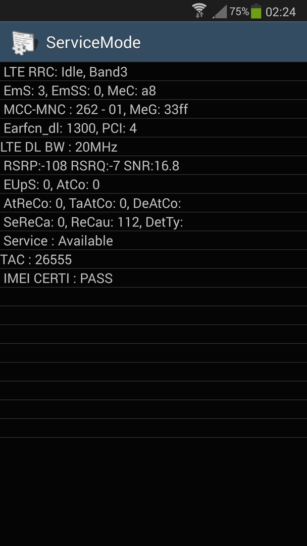

Doch macht es.
Ob dein Gerät einen Schaden hat, kannst du erkennen, wenn du mal *#1234# eingibst, dann noch *#0011# und uns anschließend das Ergebnis mitteilst.
Ok, habe ich getan und das Ergebnis angehängt.
D.h. ich hätte die französische Firmware flashen müssen? Worin unterscheidet die sich von der deutschen? Die Sprache war zuvor schon deutsch, und Branding hatte mein Gerät auch keins.

Dein CSC fehlt, kommt vermutlich daher, weil die Firmware die du geflasht hast, die Französische nicht beinhaltet und somit gar nichts zuordnen kann.
