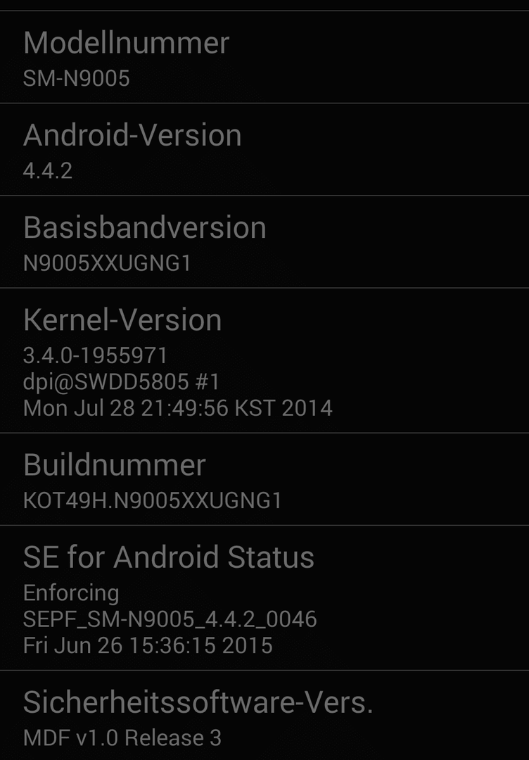

ich habe heute mein Note3 gerootet mit der App Towelroot was auch geklappt hat. Doch nun soll es weiter gehen. ..ich habe hier auf dem Land extrem schlechte Verbindung...kein Netz bis max E 3 Balken.
Meine Frau jedoch hat mit Ihrem Galaxy S5 LTE Empfang mit 2-3 Balken. Wir sind beide bei der Telekom.
Nun habe ich gelesen das ich mit einem anderen Moden eine Verbesserung erwarten kann. Nun wollte ich fragen was ich an neuer Version auf meinen Handy laden kann und ob da dann auch ein anderes Modem gleich mit dabei ist ?
Meine aktuellen Daten (version) sind im Anhang als Bild.
Würde mich freuen wenn mir da jemand helfen könnte. Bin mit den ganzen Versionen gerade etwas durcheinander ;-)
Vielen Dank schonmal.
Liebe Grüße Tinca
