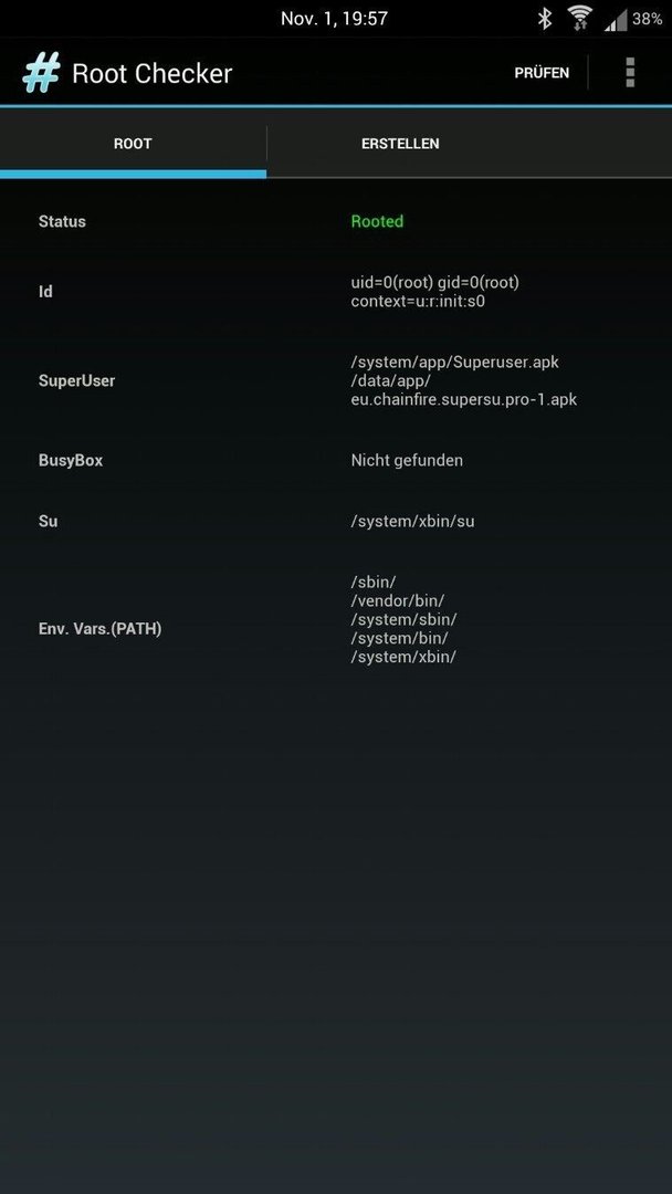

Wenn ich mit dem Root Checker checken lasse findet er keine Busybox habe die CWM von Chenglu drauf ist das normal?
Installiere die Busybox vom Play Store. Die Kostenlose reicht für normale Ansprüche.
