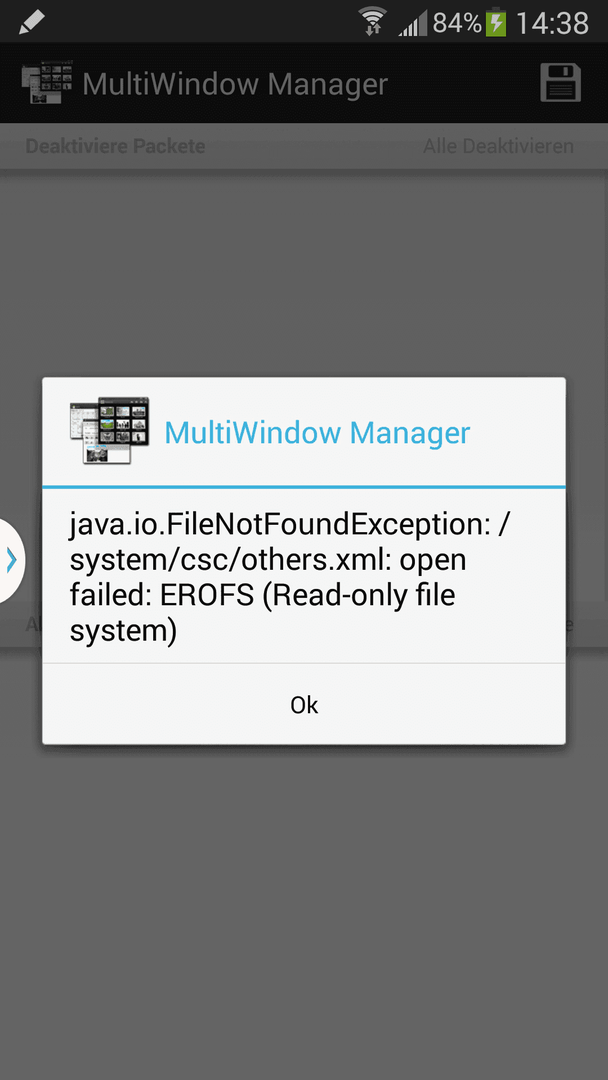

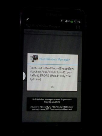

Abend, Multiwindow funktioniert leider auch nicht.
Habe ich keine Probleme mit. Klappt einwandfrei. Oder was soll uns dein Post sagen ?

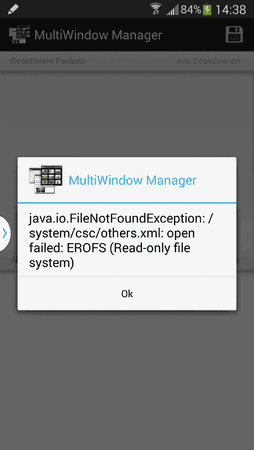

Jemand eine Idee, wie ich den MultiWinow Manager zum laufen bekomme?
Habe root de la Vega und in SuperSu hat der MultiWindow Manager auch Rechte.
