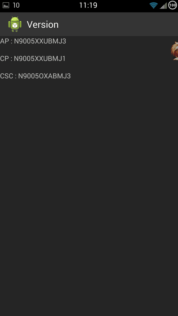

So findet ihr heraus welche AP und CSC euer Note 3 hat
Im Anruftastenfeld den Code *#1234# eingeben (sollte sich SuperSu melden einfach die zurück Taste drücken)
Dort steht dann unter AP und CSC was ihr euch Downloaden müsst

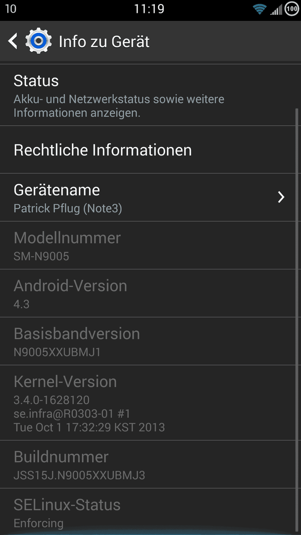

Ich habe von Rooted MJ1 zu MJ3 Upgegradet, ich weiß nicht wie sich das verhält wenn man vorher noch keine MJ1 Root version drauf hat.
Am besten Deaktiviert die Reaktivierungssperre. (Habe ich persönlich nicht gemacht aber sicher ist sicher.)
Anleitung:
Zuerst laden wir uns folgende Files runter. SM-N9005 - N9005XXUBMJ3 | N9005OXABMJ3_CSC.tar.md5 (38.0 MB)

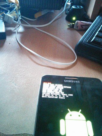

Nun starten wir den Download Modus am Handy
Nun flashen wir uns die AP OHNE CSC und rebooten anschließend. Root files auf sd packen 2 mal rebooten, und anschließend wieder löschen.
Jetzt starten wir wieder den Downloadmodus und flashen nur die CSC ohne AP.
Nach dem anschließenden reboot sollte alles laufen und der Counter 0x0 stehen.

- Handy im Downloadmodus starten
- USB3 Kabel verbinden
- Odin starten
- im csc Fenster das Modem UBM MJ2 eintragen
- flashen ;)
