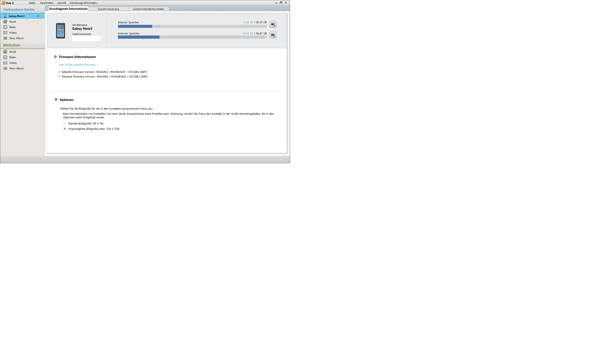

@smarti47
Wenn er ein Update über OTA macht dann wird ihm genau das auf deinem Bild auch wieder angezeigt
Gesendet von meinem SM-N9005 mit der Android-Hilfe.de App
Der ursprüngliche Beitrag von 20:22 Uhr wurde um 20:46 Uhr ergänzt:
So war es zumindest bei mir
Das Update mit Kies hat jetzt funktioniert und es sieht wie auf dem Bild aus:
