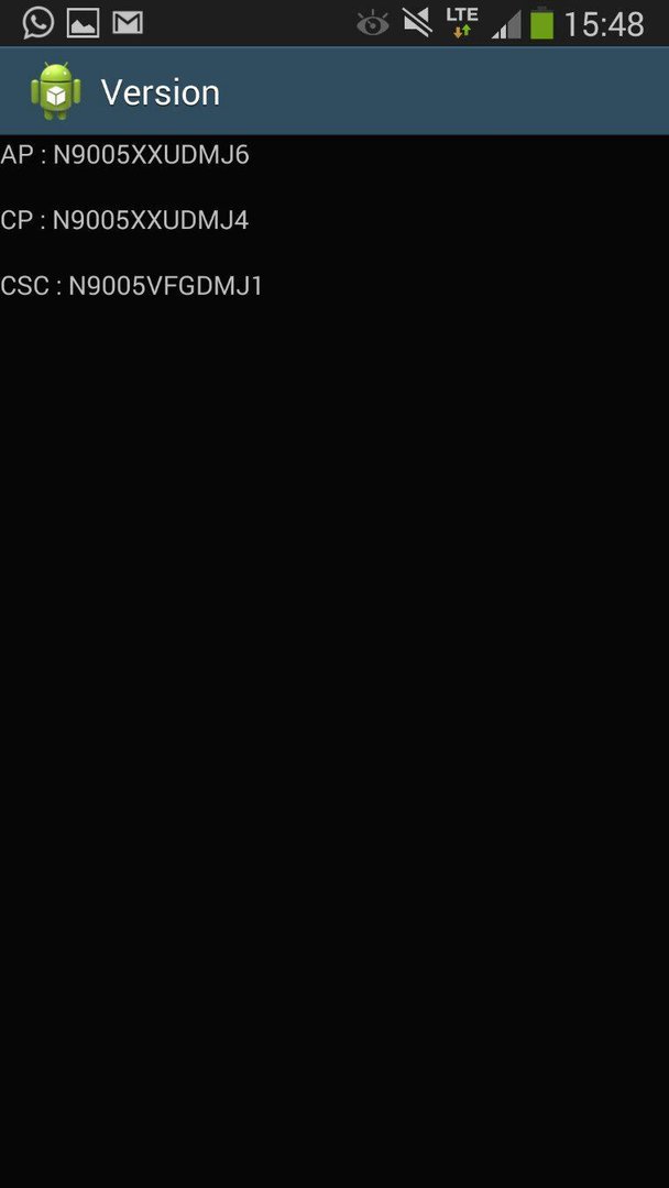

ich bekomme immer diesen fehler, hab alles so gemacht wie in dem video
kann mir jemand helfen ?
Hast wohl ein EU Gerät?
Weiß ich nicht. Ist von Vodafone
Also kann ich es nicht Debranden?
Und ist es nicht gut wenn es ein EU gerät ist ?
Tipp mal in deinem Tastaturfeld *#1234# ein und mach n Screenshotbund poste das Ergebnis hier

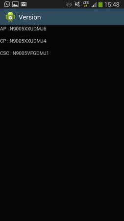

Bitte....
Ok das ist von Vodafone gebrandet.
Ich hatte auch eins von Vodafone und hab gleich wo ich es bekommen hab debrandet. Da war allerdings noch die erste Software drauf also die MJ1 glaub ich.

Das hatte ich ja auch vor. Gibt Es eine Möglichkeit ohne Counter Erhöhung?
Ja.
Du lädst dir die aktuelle DBT Software runter und flashst sie via Odin.
Danach musst du allerdings ein Factory Reset machen.
So war es zumindest bei mir.

Ja aber schau doch mal oben habe ich doch probiert da kommt doch dieser Fehler
Tut mir leid. Ich kann nichts drauf erkennen
