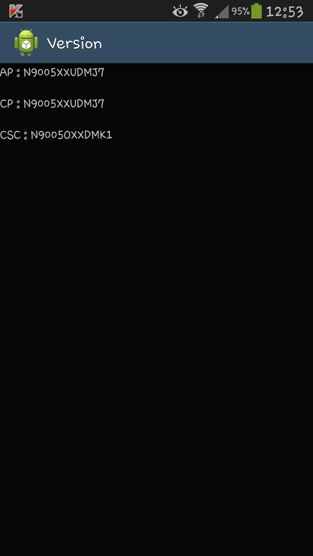

habe versucht auf meinem Note 3 eine dbt Version zu flashen, habe es nach der Anleitung gemacht, aber irgendwie geht es nicht.
Kann mir da jemand weiterhelfen?
Ich denke es ist ein EU Gerät
Jo ist ein EU Gerät.
Also geht da wohl nichts?
Können wir noch nicht zu 100% sagen.
Eventuell geht es mit einem Deutschen PIT-File welches ich schon gepostet habe und der aktuellen Deutschen FW.
Aber man weiß noch nicht ob der KNOX-Counter hoch geht.
Du kannst es gerne versuchen, wenn du dich aber nicht traust ist das auch ok.
Ist halt neu die Variante und keiner kann sagen was passiert. Da ich kein EU Gerät habe, kann ich das selber leider nicht testen.

Da ich mein VIA (O2, mit Firmware J7) Gerät Erfolgreich (Knox 0x0) Debrandet habe:thumbup:. Hier nun meine Vorgehensweise: ich habe die erforderlichen Dateien: Pit File (DBT) Firmware (DBT) von „Darktrooper“ genommen (Danke nochmals dafür). Im Gerät alle relevanten Sicherheits Apps deaktiviert, unter Entwickler Option: USB Debugging Aktiviert. Entwickler Modus könnt ihr aktivieren in dem ihr auf: Einstellungen/Allgemein/Info zu Gerät, auf Buildnummer so oft tippen bis eine Meldung Kommt, dann wieder zurück auf Einstellungen/Allgemein und ihr seht das Entwickler Menü. Odin als Admin starten, Pit File (DBT) unter Pit einfügen, Firmware (DBT) unter AP Einfügen (kann etwas dauern). Aus dem Handy Sim und Speicherkarte entfernen und das Gerät in den Download Modus bringen: Gerät Ausschalten, Home Taste + Power Taste und Lautstärke Taste zur gleichen Zeit drücken und gedrückt halten bis ein „Menü“ angezeigt wird, dann mit Lautstärke Taste + Bestätigen. Gerät an den Rechner anschließen und warten bis es von Odin erkannt wird, nun (bei Odin) auf Start klicken und warten bis das Gerät neu Startet. Nun das Gerät vom Rechner trennen, Akku entfernen und wieder einsetzen (noch nicht Sim oder Speicher Karte einsetzen). Nun in den Recovery Modus wechseln. Am Gerät: Home taste + Power Taste und Lautstärke + Taste zur gleichen Zeit drücken, sobald auf dem Bildschirm etwas angezeigt wird die Power Taste loslassen (nur die Power Taste die andern 2 Tasten weiter gedrückt halten). Im Recovery Menü folgendes auswählen (mit der Laut Leise Taste Scrollen und mit Power Taste bestätigen) Wipe Cache Partition und danach Wipe data/factory reset. Nun auf reboot system now gehen um das Gerät neu zu starten. Fertig. Es ist auf jeden Fall zu empfehlen für ein Betreiber Gerät nur die DBT zu verwenden. Da alle Betreiber ihre Geräte am Anfang (eine Geringe Menge) mit DBT ausliefern. Wenn ihr aber eine „BTU“ (engl.) nehmt kann es im Garantiefall zu Problemen kommen und der Betreiber euch die Garantie verweigert. Da die Deutschen Betreiber ausschließlich ihre Eigene angepasste oder eben die DBT verwenden. Da ich gelegentlich für einen der großen Netzbetreiber arbeite weis ich wovon ich rede. Natürlich könnt ihr eine andere Firmware nehmen, aber der Weg zurück (im Garantifall) wäre mir zu umständlich. Und wie immer: Flashen auf eigene Gefahr !!!!
