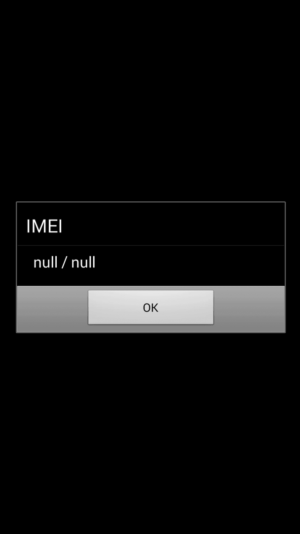

ich hab mir heute mobile odin pro runter geladen und von dirty unicorns 4.4.4 auf 4.4.2 geflasht stock o2. das hat nicht geklappt also hab ich die gleiche version nochmal per pc odin geflasht, mir fiel uaf es kam keine sim abfragte also schaute ich nach wegen der imei und da stand "null/null".

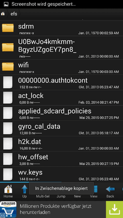

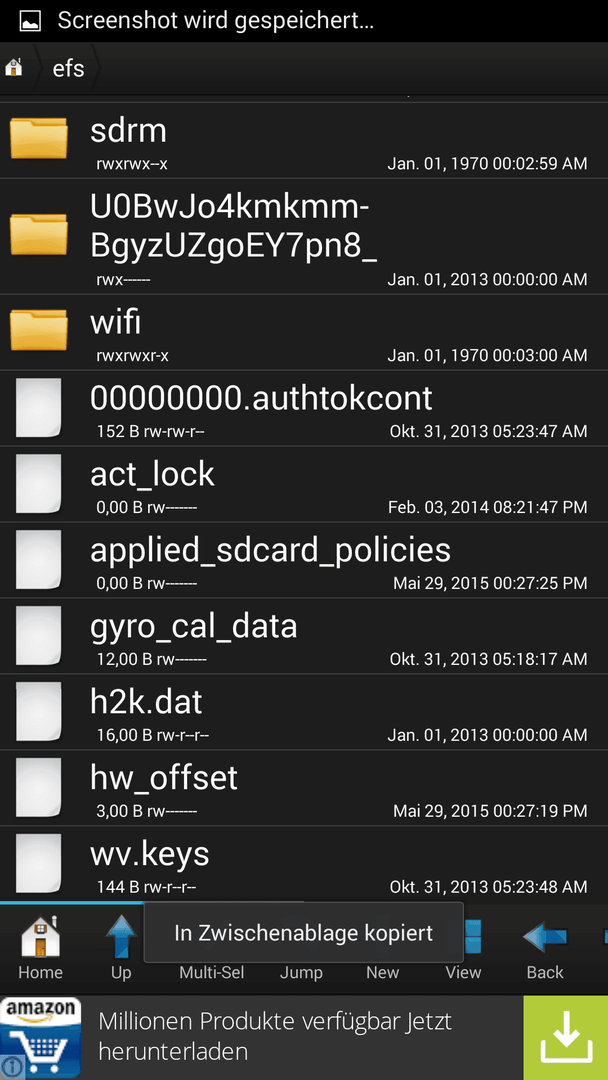

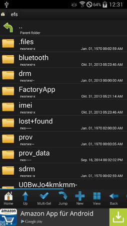

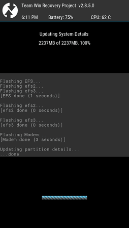

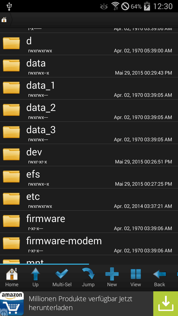

ok der efs ordner ist noch da, ist das normal? (siehe screenshot) und ein screen ist noch dabei von TWRP, wenn ich das backup einspielen will bleibt es bei 100% hängen. :(((
LG

ach das habe ich vorher noch nicht erwähnt, man sollte keine Backups einspielen solange man sich nicht sicher ist, ob das überhaupt notwendig ist. Flashe meine firmware und gut ist es.

Ja und wie gesagt im EFS Ornder ist deine IMEI nicht gespeichert, die ist in den NV-Items enthalten.

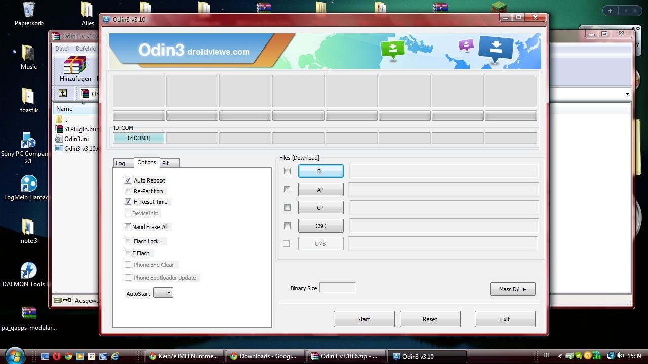

BL
AP
CP
CSC
das steht da alles und die häckchen sind bei "auto reboot" & "F. Reset Time"
also die Dateien sind alle im Dateinamen mit BL Ap usw beschriftet, kann auch sein, dass statt ap pda steht, ist das gleiche ;)
einfach alles so einfügen wie es beschriftet ist....
die Hacken passen, wenn du die Pit einfügst wird repartition gesetzt, das ist dann in Ordnung :)
Reaktionen: justinlordofking und Reddy

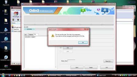

wo muss die pit eingefügt werden? wenn ich auf pit klicke werde ich davor gewarnt
Ja das ist normal ;)
