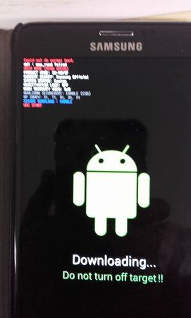

Servus,
hier gibt`s das gleiche Problem. Gibt es denn Hoffnung mit dem nochmaligen Flashen einer Originalen Firmware (CPC1) den Fehler zu beheben ? Ein Werksreset wurde bereits durchgeführt und brachte keinen Erfolg.
Nur bringt es ja nichts, in einen defekten Flash zu schreiben !?
