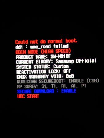

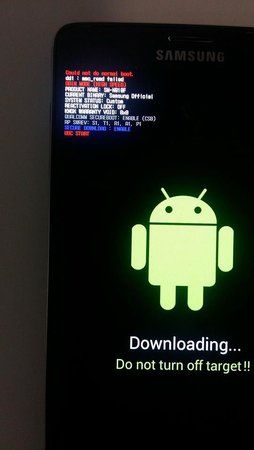

weiß jemand was die folgende Fehlermeldung bedeutet; ich kenne mich damit leider überhaupt nicht aus.
Danke vorab

Hallo @ahnungslos99
Lies dich bitte mal durch diesen Thread.
Das wird zu 99 % der sehr häufig auftretende Speicherzellen Fehler sein.
Mehr Infos dazu kannst du dir aus dem Thread hier erlesen.
Die Prognose ist schlecht. Ohne Reparatur wird das wohl nichts werden.
Falls du einen anderen Akku zum Testen hättest, könntest du das mal versuchen. Wäre aber auch nur zum Ausschluß dienlich.

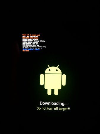

ich habe Freitag Mittag ein neues Samsung Galaxy Note 4, es war keine 2 Stunden an, die Softwareupdates ließen sich nicht installieren, dass Gerät ist immer wieder ausgegangen, es ließ sich nach mehreren Versuchen, die Software zu aktualisieren nicht mehr einschalten.
Wir waren dann hier in einem Handyladen vor Ort und haben einen neuen original Akku gekauft. Nachdem dieser neue Akku eingelegt wurde, wurden direkt die Softwareupdates durchgeführt, ich habe diesen gekauften Akku dann normal aufgeladen, es schien auch alles erstmal zu klappen. Ich habe dann begonnen, das Gerät mit eigenen Apps zu installieren, es ließen sich auch einige Apps installieren. Das Gerät ging dann Freitag Abend um 20 Uhr wieder komplett aus. Es ließ sich auch nicht wieder einschalten, wir haben auch nochmal den Akku vom Werk eingelegt, es zeigte keinerlei Reaktion, es lässt sich nicht aufladen, es bleibt komplett schwarz und bleibt aus.
Samstag Vormittag liess es sich dann nochmal für kurze Zeit einschalten, sodass ich dachte, es funktioniert wieder, den Akku konnte ich laden und es ging dann am späten Nachmittag wieder komplett aus und liess sich nicht nochmal einschalten. Es reagiert auch nicht auf das Reseten mit der Volume-Taste, Einschaltknopf und Homebutton.
Heute Mittag wollte ich es nochmal einschalten und auf dem Display erschien folgender Hinweis, siehe Bild.
Das Bild war für ca. 5 Min. so zu sehen und danach war das Handy wieder komplett tot, es reagiert auch keinerlei Tasten.
Was bedeutet der Hinweis auf dem Display?
Das Gerät wurde als Neuware, OVP gekauft.
Das Gerät wird morgen wieder zurückgeschickt und ich bitte um einen Umtausch.
Das Gerät bleibt komplett aus, ich habe schwarz geschrieben, aber, ich meine damit, dass es komplett aus ist, wie tot.

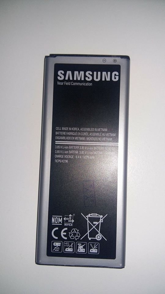

Auf dem Akku war der Aufdruck von 2018, welche Bedeutung könnte das haben?
Ein Stempel über dem Mülleimersymbol

Hallo @michellew20 und herzlich willkommen im Forum :)

Wir geben hier keine Rechtsberatung, aber normal ist es wohl nicht. Bei diesem Modell tritt der Fehler wohl recht häufig auf, bei einem neuen hab ich das allerdings noch nicht gehört. Wobei ich nicht glaube dass Samsung das Modell noch herstellt, es kann also gut schon über ein Jahr im Lager gelegen haben.
