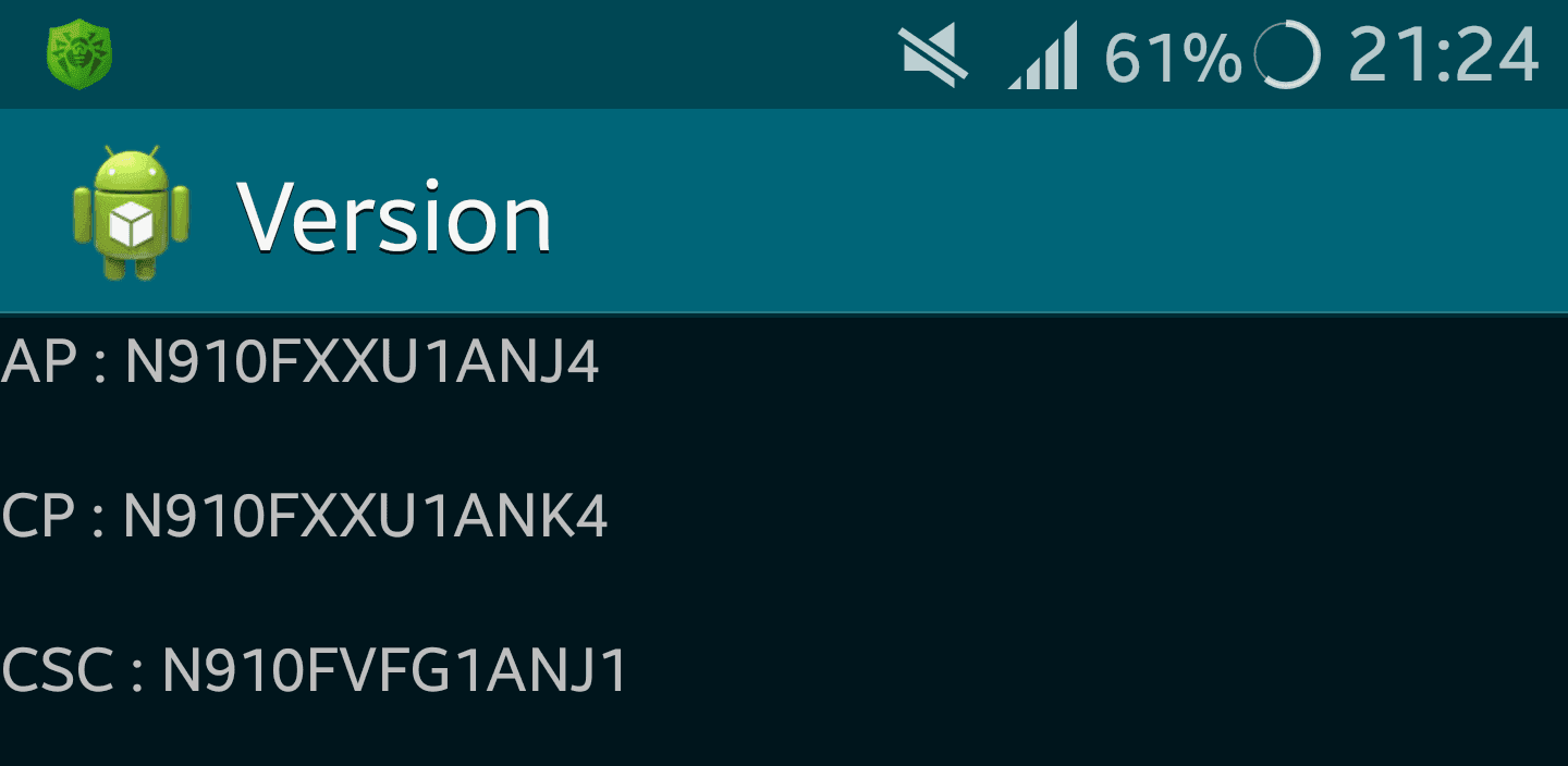

Noob frage: kann man einfach NJ4 rom mit NK4 modem flashen?
Danke für die Arbeit ; )
Ja, kann man. Du musst so nicht die ganze neue Rom flashen, sondern nur das Modem.

Bei mir ging der Flash ohne Probleme. Siehe Bild in Post 7.
Ich hatte erst gerooted, erst den AEL Kernel, dann das Modem direkt hinterher geflasht.
