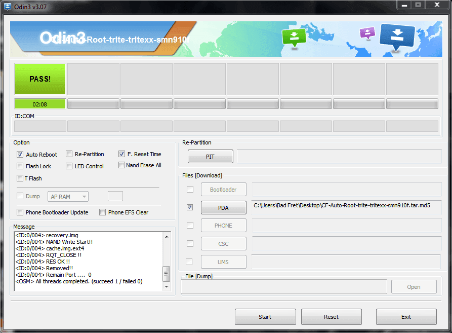

Hallo zusammen, hab heute mein Note 4 bekommen. Es war eigentlich von vornherein klar das ich eine Custom Rom drauf hau. Also wollt ich erstmal rooten um die EFS Partition zu sichern um dann eine Rom zu flashen. Bin genau nach Anleitung vorgegangen und häng jetzt im Bootloop fest. Odin ist normal durchgelaufen und hat das Note neugestartet, es steht Recovery boot da und dann Startet es neu. Müsste es nicht ganz normal die Rom booten? Das ist mir zum ersten mal passiert, irgendwelche Vorschläge wie ich weiter vor geh? Immerhin hab ich noch kein EFS Backup!
Lieb Grüße Fret
EDIT: Hab es jetzt noch ein paar mal probiert und fest gestellt das Odin beim Reset hängt und nach 2.08 min auf Pass umspringt obwohl das N4 im Bootloop hängt! In den Downloade Mode komm ich übrigens ohne Probleme
Problem gelöst lag daran das die Root Datei für 5.0.1 war und ich noch 4.4.4 hatte. Danke an russak89 für denn hinweis und die Datei! :-D
