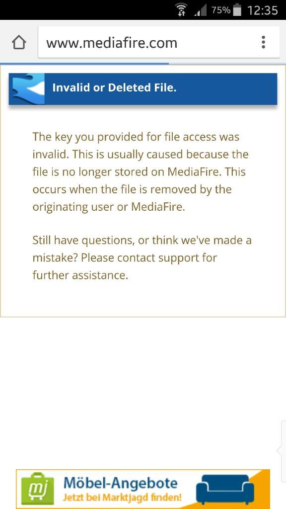

Hallo
Hab mich entschieden meinem sechs Wochen neuen Note 4 zu rooten,
Modell 910f Android 5.1.1
muß ich zwingeng den hier angegebene Kernel flashen? Weil es lässt sich nicht runterladen,
Gibt es ein anderen link? Komme aus dem Note 2 Forum und kenne mich etwas aus.
Bearbeitet von: hanspampel - Grund: Bild korrekt in den Beitrag verwurschtelt - "hanspampel"
