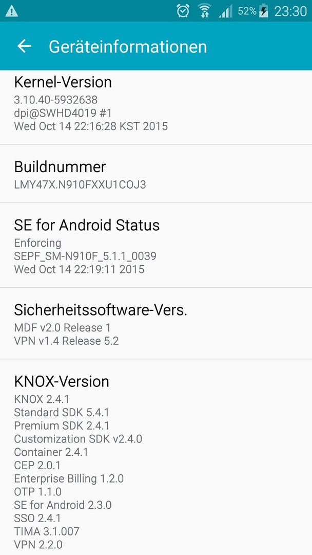

Ich habe auch die 5.1.1 auf dem 910F. Ob ich nun die COJ5 habe oder nicht, weiß ich nicht. Wie finde ich das heraus. Unter "Geräteinformation" etwa? Die habe ich durchgelesen, aber nur bei der Basisbandversion hinten COJ3 gelesen.
Ich bin mir einfach nicht sicher, ob ich die passenden Bedingungen habe, um mit Autoroot das ganze zu machen.

Weil CF-Root unter 5.1.1 nicht immer funktioniert, kommt auf die Base an.
Halte dich immer an die letzten Post denn die sind aktuell.

Pulsar schrieb:
Alle 5.1.1 bis auf die/ab POK1 die kann damit nicht gerootet werden !!!!!!
Also JA cok1 2 3 4 5 geht noch mit CF-Root
