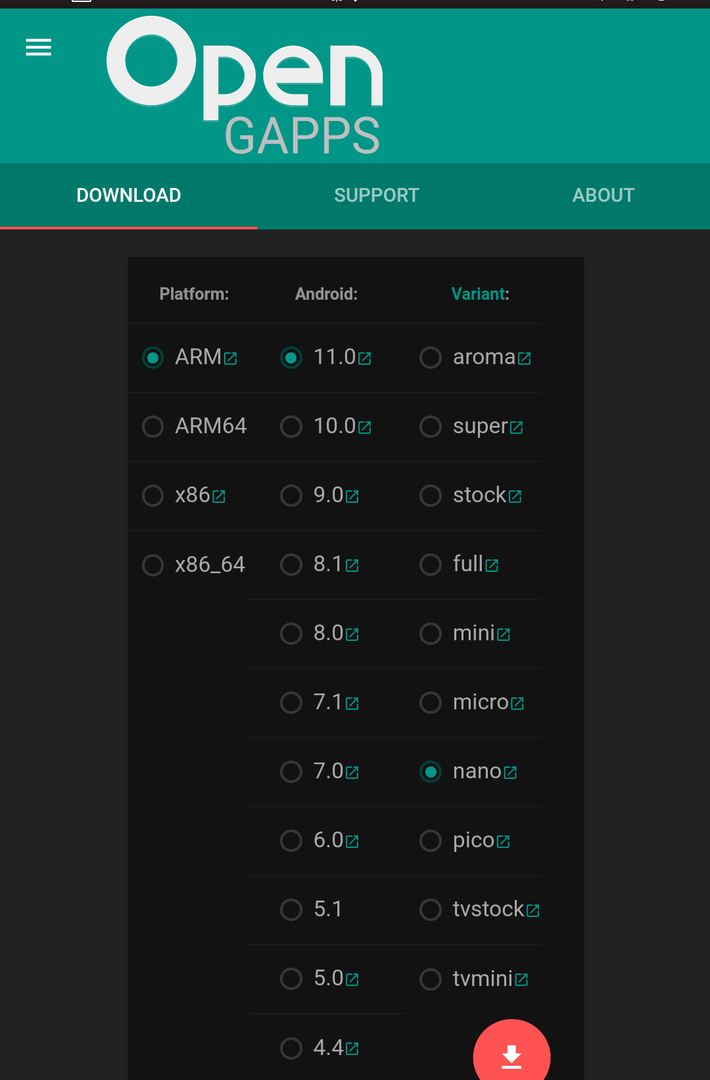

bei Open GApps gibt es in der erstern Spalte eine Auswahlmöglichkeit für Plattform. Dort gibt es in der ersten Spalte 4 Auswahlmöglichkeiten. Was verbirgt sich dahinter und was muss ich nehmen?

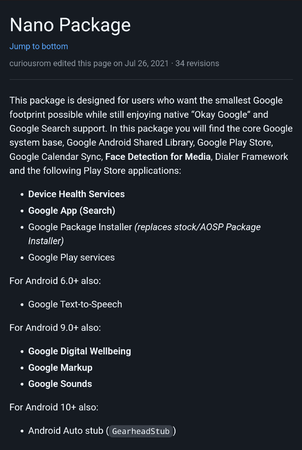

BitKoenig schrieb:
Nano z.B.
beinhaltet dies:

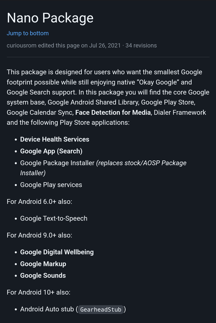

meine Frage bezieht sich auf "Plattform" mit den 4 Auswahlmöglichkeiten:
ARM
ARM64
X86
X86_64

Das ist die CPU Architektur. Für dein Gerät ist "ARM" die richtige Auswahl. GPS sollte eigentlich in der Schnellstartleiste zu finden sein (die man vom oberen Bildschirm herunterziehen kann). Wenn nicht, dann dort auf den Bearbeiten-Stift drücken und die Kachel zu den anderen nach oben verschieben.
