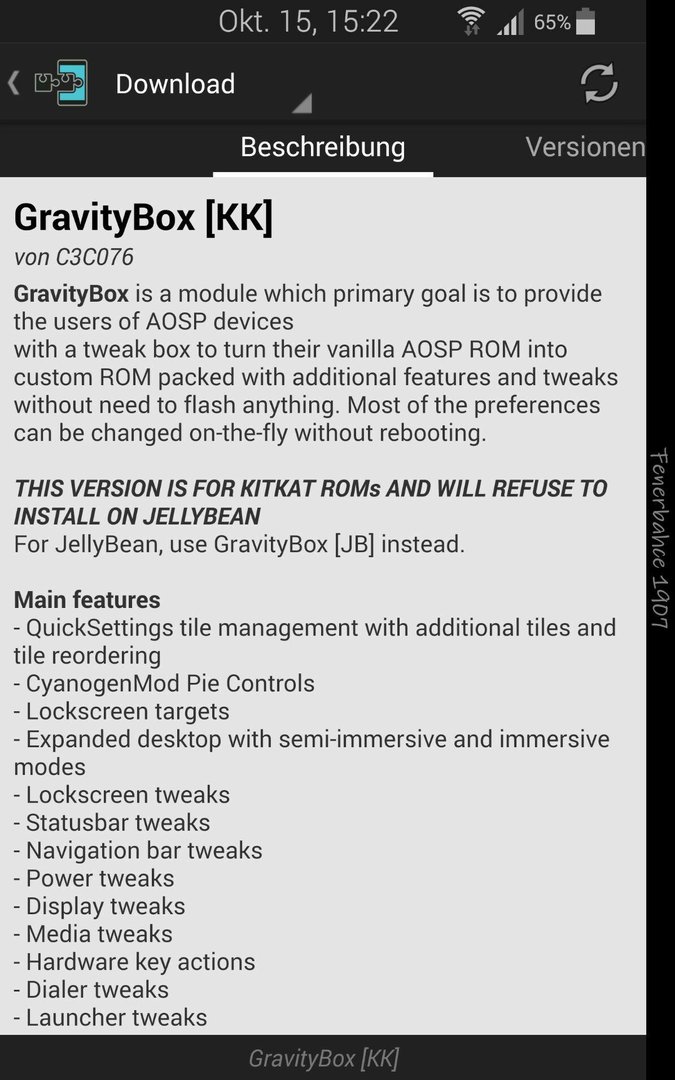

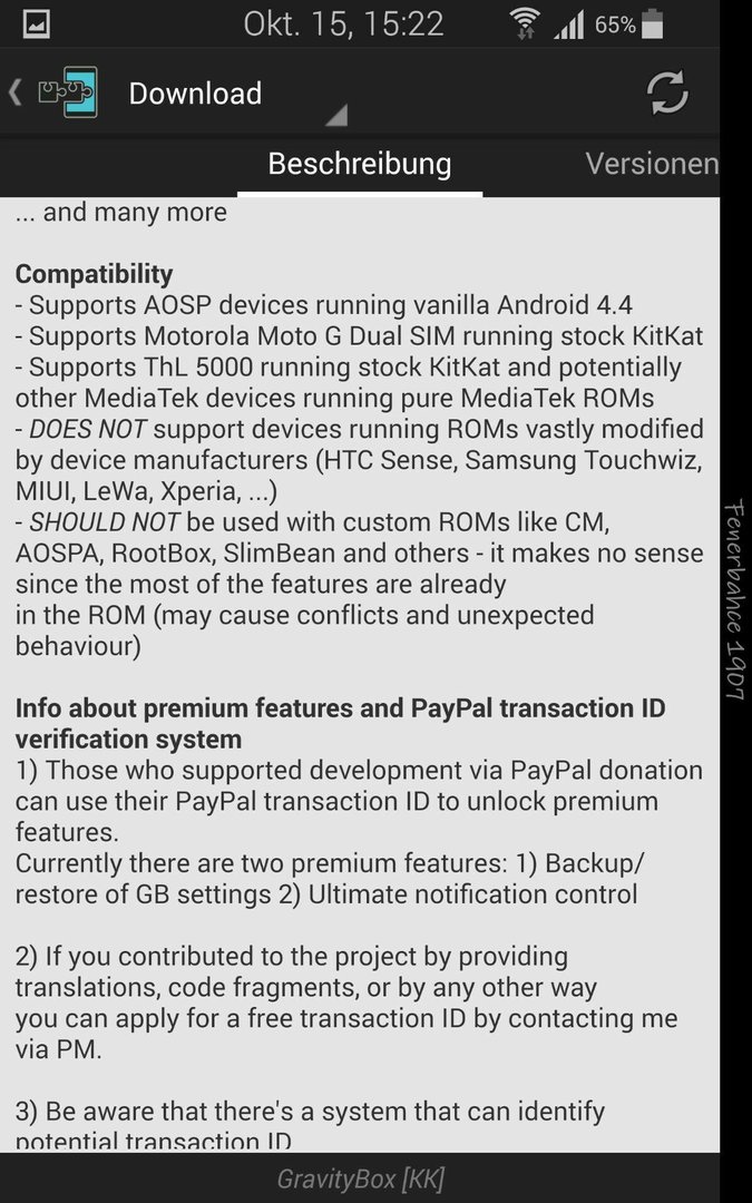

Habe im Nachbarforum eine kompatible Version gefunden. Ich möchte gerne Gravitybox installieren, bin mir aber nicht sicher ob das mit meiner originalen Rom funktioniert. Da meine englisch Kenntnisse sehr schlecht sind verstehe ich den Text nicht so richtig? Oder könnte mir jemand für das Kitkat Gravitybox bereitstellen?
Danke&Gruß

Also Gravitybox funktioniert grundsätzlich auf einer Stockrom. Also auf einer originalen Samsung Rom. Zu beachten ist das es für Kitkat und für Lollipop unterschiedliche Apps gibt. Viel wichtiger ist allerdings der Hinweis das Gravitybox nur funktioniert wenn das xposed framework installiert, bzw geflasht wurde. Danach kann man dann die App Gravitybox installieren und im Framework aktiviert werden. Vg Wolfgang

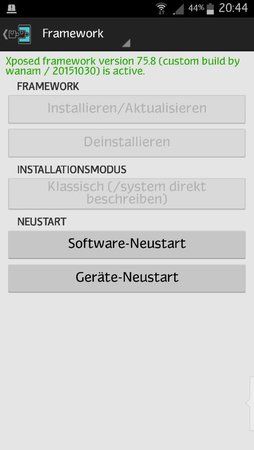

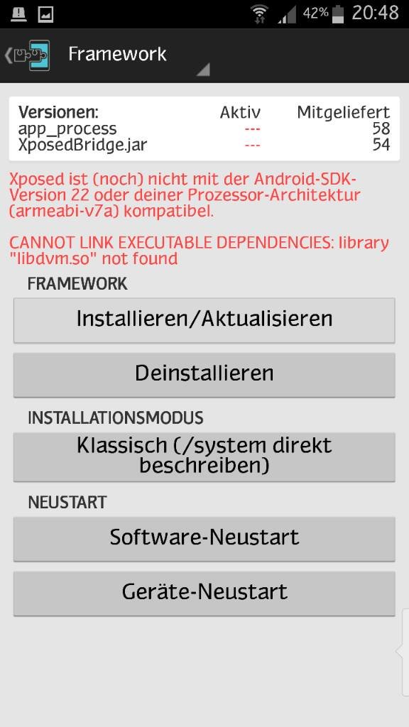

Ich bekomme das nicht hin, läßt sich installieren aber wen ich auf aktualisieren installieren geh läßt sich nicht antippen, ist augegraut .Hab Android Version 5.1.1 und Gerät N910F .
Hallo, du hast wahrscheinlich eine falsche Zip für das xposed geflasht. Ich habe den Link (weiter oben Seite 2) von Alucardis vom 10.10. genommen. Dort habe ich die Datei 75.8. runtergeladen. Nicht die für arm64 nehmen sondern die andere. Die habe ich auf dein Handy kopiert und in das Recovery gebootet. Geht natürlich nur mit einer Custom Recovery wie zb TWRP . Dann habe ich im Recovery die Zip Datei gesucht und installiert, also geflasht. Neustart und alles war ok.

Ja genau so habe ich das auch gemacht und die APK vorher installiert, natürlich habe ich TWRP. Ich versuche es nochmal,ja hab gerootet.
Edit:
Da steht xposed uninstaller auch auf sd kopieren, da sind zwei gehe davon aus das ich nicht den arm64 nehmen soll, oder?

Richtig, nicht die arm65
Gibs doch nich will einfach nicht
Die Uninstaller Zip kannst du auch downloaden und auf die SD Karte. Die ist für den Fall das es Probleme gibt, Handy nicht mehr startet usw. Dann kann man die auch über TWRP flashen und das Framework wieder entfernen. Auch für diesem Fall nicht die arm64 nehmen.

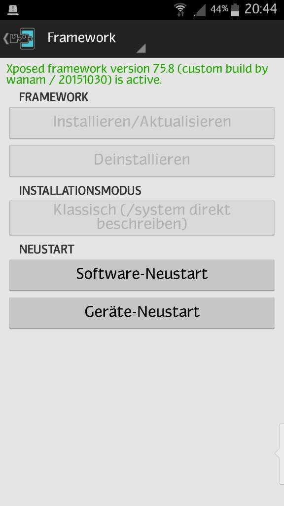

[doublepost=1446753085,1446752863][/doublepost]Ich weiß gar nicht was du willst. Ist doch alles in Ordnung. Das Framework ist aktiv. Das zeigt dir die grüne Schrift. Nun musst du nur noch Mods, also Apps die nur unter dem Framework laufen installieren und schon geht's

Nein installiert aktualisieren lässt sich nicht anklicken

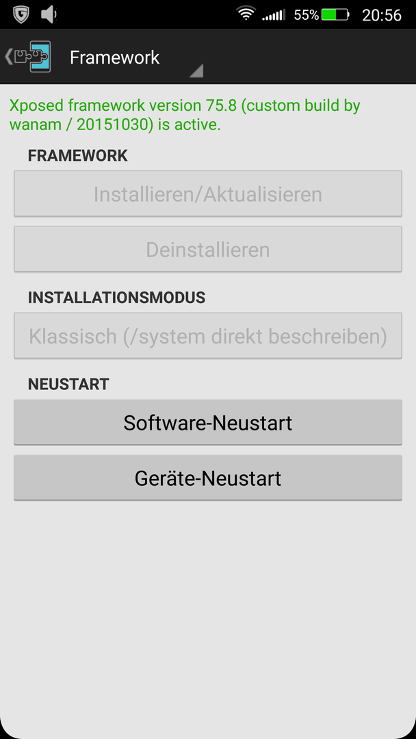

Hast du jetzt eine andere Zip geflasht?Die welche der Screenshot jetzt in roter Schrift zeigt ist verkehrt. Du muß wieder die nehmen welche du für die mit dem Screenshot mit der grünen Schrift hattest
[doublepost=1446753619,1446753318][/doublepost]So ist es richtig. Hattest du doch schon. Aktualisieren muss nicht aktiv sein. Framework ist ja schon aktiv. Erkennst du an der grünen Schrift. Da steht am Ende - Aktiv

Ok hab jetzt verstanden, sorry hatte vorher Note 2 da war es etwas anders, es funktioniert. Danke
Kein Problem. Hauptsache es funktioniert. Irritiert wirklich etwas Aktualisieren /Deinstallieren nicht aktiv. Gern geschehen :)
