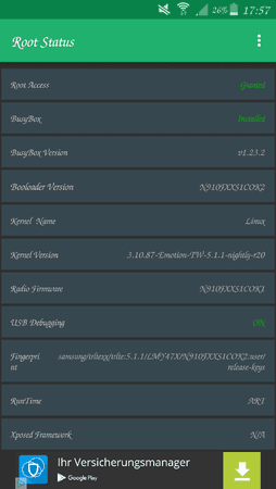

Nabend. Ich bin bald am verzweifeln und hoffe das ihr mir weiter helfen könnt.
Und zwar versuche ich seit Tagen mein Note 4 mit 5.1.1 (ist bereits gerootet) mit Xposed Framework zu versehen. Bisher ohne Erfolg. 2x bin ich schon in der Bootschleife gelandet und zum Glück konnte ich immer das Backup einspielen.
Gerootet hab ich mittels dieser Variante
Hat auch alles soweit geklappt mit rooten. Xposed ist auch bereits installiert bloß heut brauch ich bloß noch ne funktionierende Version des Framework's.
Könnt ihr mir da vielleicht zufällig weiter helfen?

Dank dir schonmal Wolfgang für die schnelle Antwort. Und um welche Version handelt es sich da genau die du genommen hast und bei dir funktioniert? Sind ja nicht grad wenig die dort angeboten werden :confused2:
