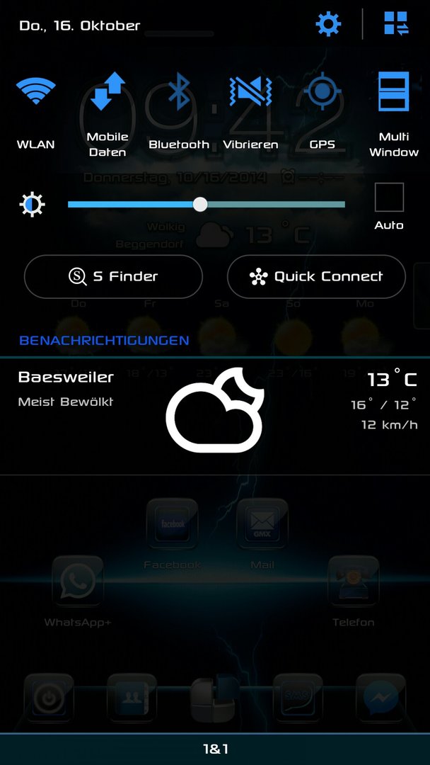

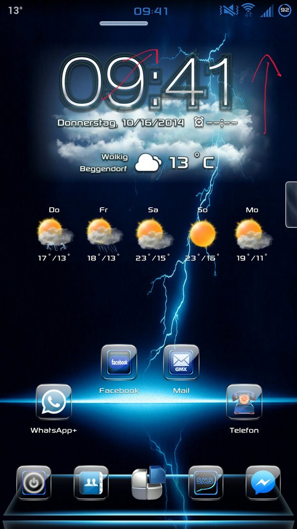

Gute Nachrichten. Wanam Xposed lãuft auf dem Note 4. Siehe Screenshots. Ich habe noch nicht alles 100% durchprobiert aber bisher läuft alles stabil. Einzig mit S-Health gibt es nach der Installation vom Xposed Probleme. Wenn man S Haelth so wie ich eh nicht unbedingt braucht reicht es aber die S-Haelth. apk und. odex in. apkbak und odexbak umzubenennen.

Wie macht man den das mit der Statusbar in Wanam?! oO
Der erste Screenshot sieht schon klasse aus mit dem Blautönen, mit welchem Modul wurde das gemacht? Mein Problem ist halt, dass ich mein Gerät nicht rooten kann/darf, da ich Knox fürs Geschäft nehmen muss.
Gibts keine alternativen Möglichkeiten?`
Grüsse :)
Nein bis jetzt gibt es da keine Alternative. Die Farben der Statusbaricons ändert man bei Wanam unter Theme.
