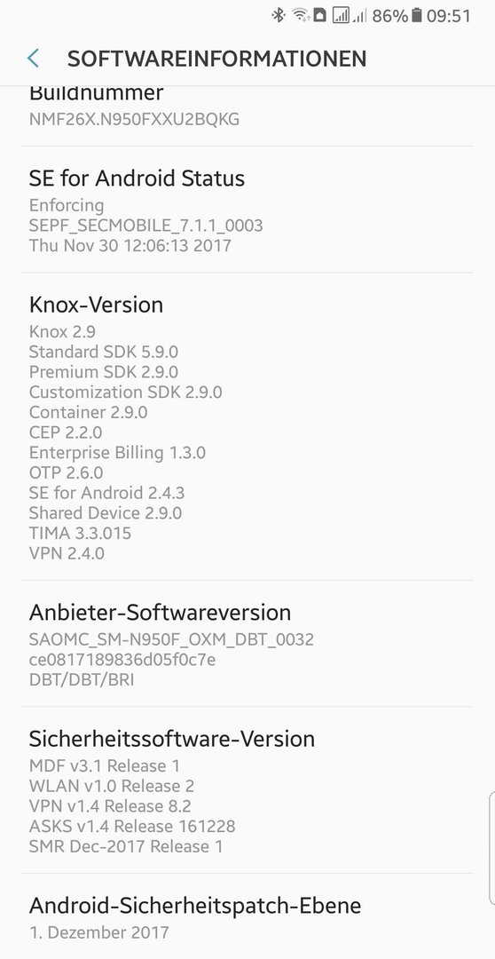

Seit dem Erwerb meines Samsung Galaxy Note8 (kein Europa-Modell) Ende Dezember 2017 habe ich kein einziges Update erhalten. Mein Smartphone läuft immer noch mit der Android-Version 7.1.1
Für Informationen, wie ich mein Smartphone aktualisieren kann, wäre ich dankbar. ))

Hast du es gerootet oder eine andere Firmware geflasht?
@Auckland10
bekanntes Problem bei neueren Samsung Geräten.
Siehe:
Probleme mit den neuen Multi-CSCs (insbesondere OXM) bei Samsung
Du musst einmalig die aktuelle DBT FIrmware flashen. Dann funktionieren Updates auch wieder einwandfrei :)
[Anleitung][N950F/FD] Samsung Galaxy Note8 - Flashen einer Firmware mit Odin (4-teilige)
PS: Das flashen kannst du entgegen der Anleitung mit AP, BL, CP und HOME_CSC_OXM versuchen. Wenn das klappt bleiben deine Daten erhalten!
Es kann auch fehlschlagen wodurch du dann mit AP, BL, CP und CSC_OXM flashen musst (Werksreset mit Datenverlust!)
Also VOR dem Flashen alle Daten sichern!
@Marcel2580
Weder gerootet noch geflasht.
@maik005
Besten Dank für die nützlichen Hinweise.
Der Flash hat ohne Probleme funktioniert (mit AP, BL, CP und HOME_CSC).
