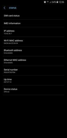

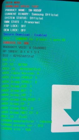

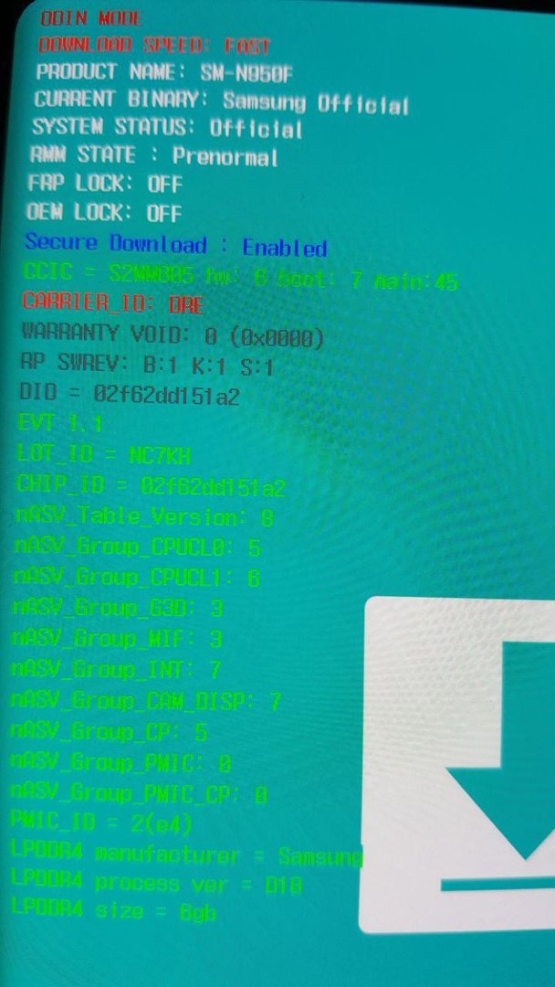

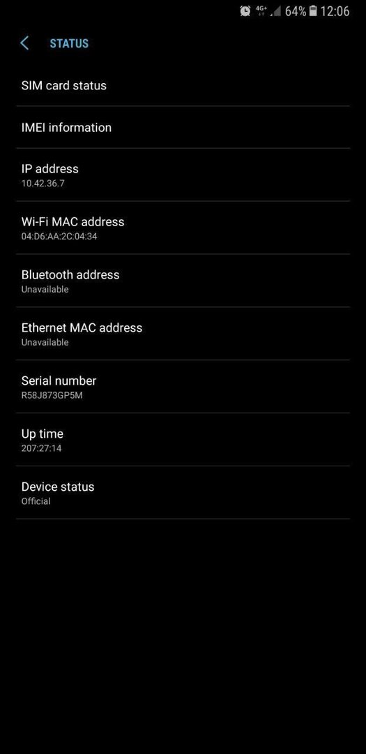

so, erstmal zur Dokumentation die Screenshots, hoffe, dass heute Abend zum Umflashen Zeit finde :thumbup:

ok, zurück zum Thema: Umflashen allein hat nichts gebracht, daher nun 7 Tage aussitzen

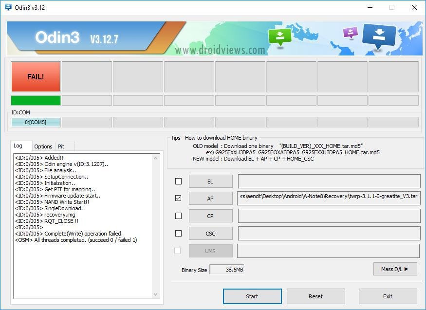

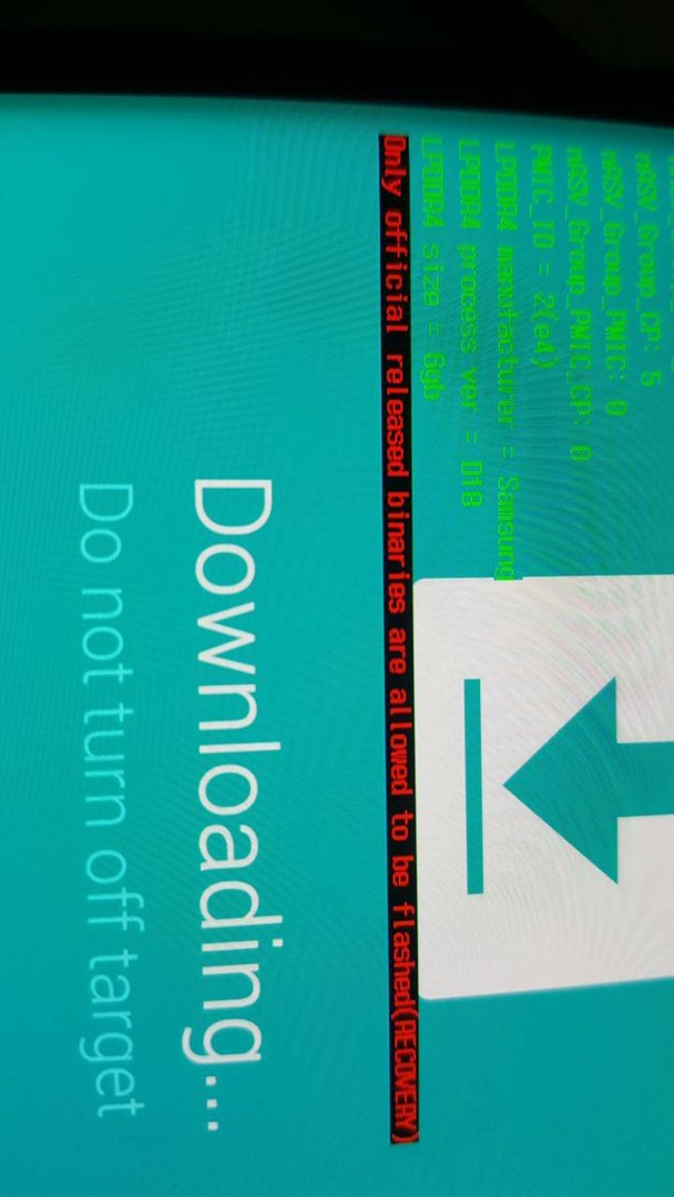

Bin versucht, TWRP zu flashen, denn OEM lock ist off->
[doublepost=1511911372,1511910964][/doublepost]alle klar, das war wohl nix :lol:

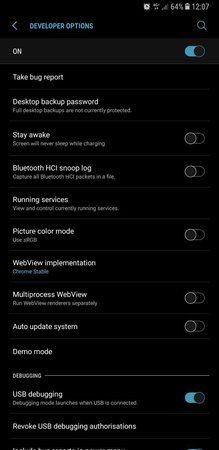

Der Sinn des ganzen ist wohl eine neue Sicherheits-Philosophie von Android (z.B FRP Lock, secure Boot) und Samsung (z.B. von Werk aus encrypted internal SD, KNOX, Secure Boot)
In wie so fern dieser Zähler nun die Daten schützen soll entzieht sich allerdings auch meinem Verständnis, leider gibt es wie üblich dazu von Samsung keine Informationen (zumindest habe ich noch nichts darüber gefunden)
