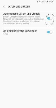

Wäre es denn theoretisch möglich das Datum im Handy einfach 7 Tage vorzustellen um den Timer vorher auszulösen?

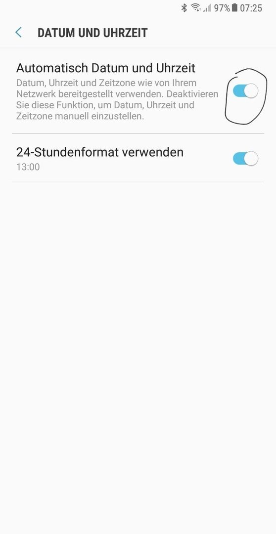

Berichtet wird davon das das Handy 168 Stunden (7 Tage ) mit dem Netzwerk verbunden sein soll. Egal ob Mobil oder Wlan.
Hast du die Uhr verstellt und verbindest dich mit dem Netzwerk wird deine Uhr automatisch gestellt.
Meines Wissens nach kann man die automatische Zeiteinstellung aber auch ausschalten dann setzt sie sich mit dem Netzwerk nicht mehr zurück
