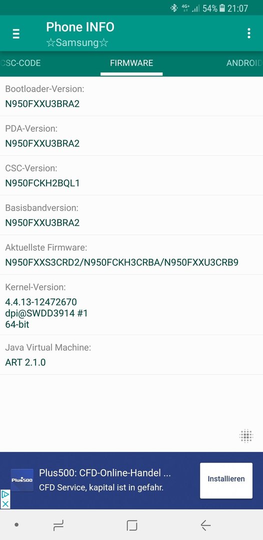

@hardforce könntest bitte einen Screenshot von deiner aktuellen Bootloaderversion posten, danke!
Bitteschön ;)
