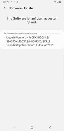

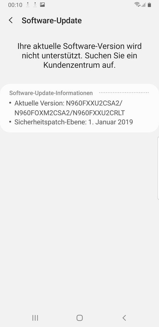

Habe ich jetzt die DBT Version und warum kann ich keine Updates mehr machen mit dem Note 9 siehe Bilder

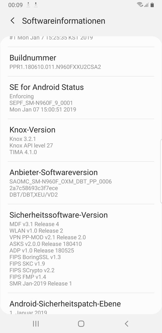

@Warlock0601
welche CSC hast du?
Einstellungen - Telefoninfo - Softwareinformationen - Anbieter SW
@maik005 Das hat er bereits ;)
DBT/DBT,XEU/VD2
@Conan179
:1f64a::1f648::1f4a9:
@Warlock0601
wie hast du geflasht?
Mit CSC oder mit HOME_CSC?
mit csc nach der Anleitung hier

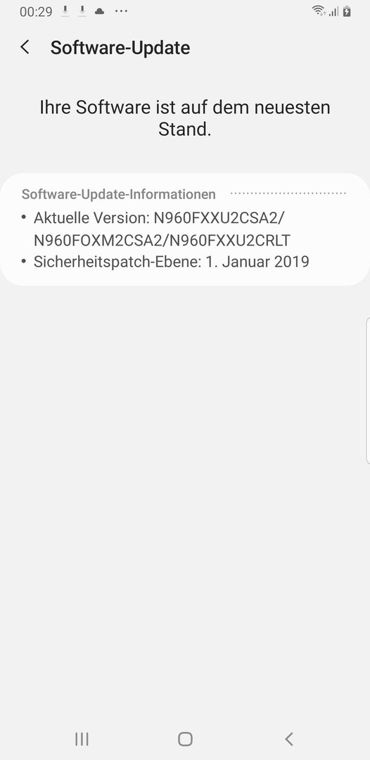

Ist es denn jetzt die Originale DBT Version
Weil da ja jetzt DBT/DBT,XEU/VD2 bei Anbieter Softwareversion
Weil habe noch mal einen Reset gemacht und da kommt jetzt das bei Update Suche
Reaktionen: Warlock0601
