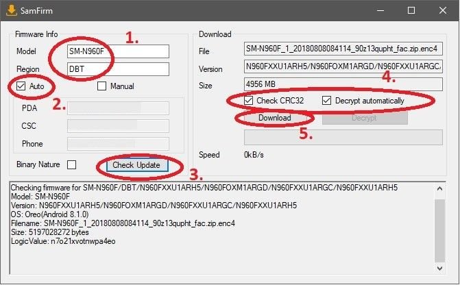

  1. Tool downloaden SamFirm [High Speed][FW-Downloader]
  2. Downloader starten und folgende Einstellungen tätigen
  3. Modell: SM-N960F und den CSC Code bei Region eintragen den ihr benötigt

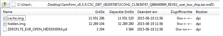

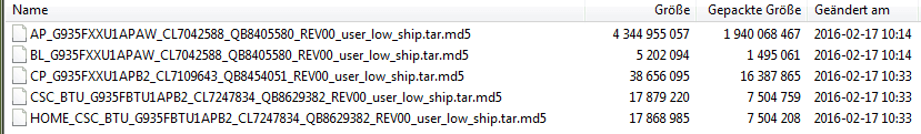

  5. dann erhält man eine ZIP mit folgendem Inhalt (Solltet Ihr eine CSC_ und HOME_CSC_ in der ZIP haben, nutzt bitte die CSC_ und nicht die HOME_CSC_ | Die Home wird nicht benötigt)
  7. diese ZIP einmal entpacken

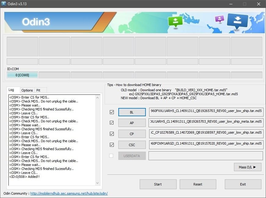

  8. dann Odin 3.13.1 starten

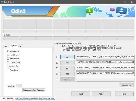

  9. dann bei Optionen folgende Haken setzen RePartition darf NICHT gesetzt sein!

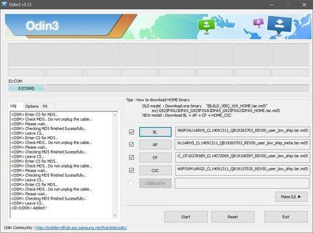

  11. und die Files wie folgt einordnen

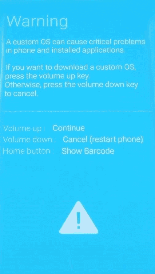

  13. dann das Handy in den Download Modus bringen:
  • Gerät ausschalten
  • Nun Vol. Down und Bixby-Taste gleichzeitig drücken und jetzt das USB-Kabel, welches bereits mit dem PC verbunden ist anschließen. Die Tasten solange gedrückt halten, bis man diesen ähnlichen türkisen Screen sieht
  • Vol. up drücken
  • anstecken und dann auf START

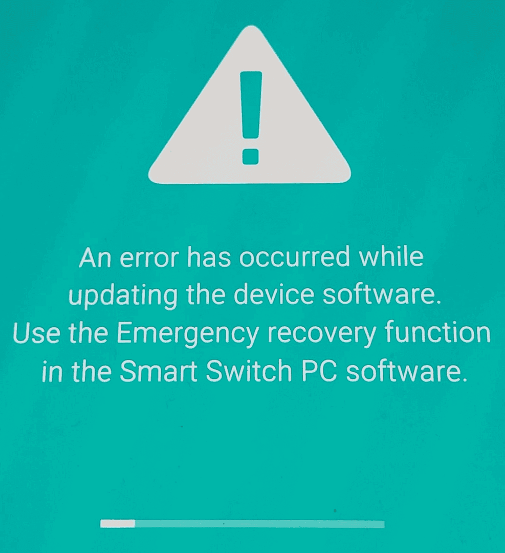

Wenn der Flash Vorgang unterbrochen wurde, zeigt euch das Handy folgenden Bildschirm an:
In dem Falle einfach das Handy in dem Zustand nochmal an den PC anschließen, Odin neustarten und erneut das Handy flashen!
