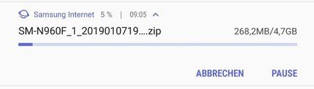

Ja ich hab beide runter geladen einmal von Maik und einmal von SamMobile. Jetzt versuche ich es mal vom note 9 aus runter zu laden weil da wird die Datei nach dem Download nicht automatisch entpackt wie es aussieht
Da hat sie auch 4.7 gb
EDIT: Macbook Download 5 Stunden
NOTE 9 braucht nur 20 min :D

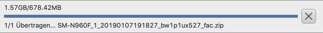

wenn ich das N9 mit dem Macbook über smartswitch verbinde hat die Datei nur noch 670mb
dann hab ich sie auf den Mac gezogen
also schon sehr seltsam :D
so aber sie liegt jetzt als 5.01 GB ZIP. auf dem desktop, was davor nicht der fall da war es keine ZIP.
so der Lümmel ist entpackt :D
es lag echt nur am download vom MacBook.

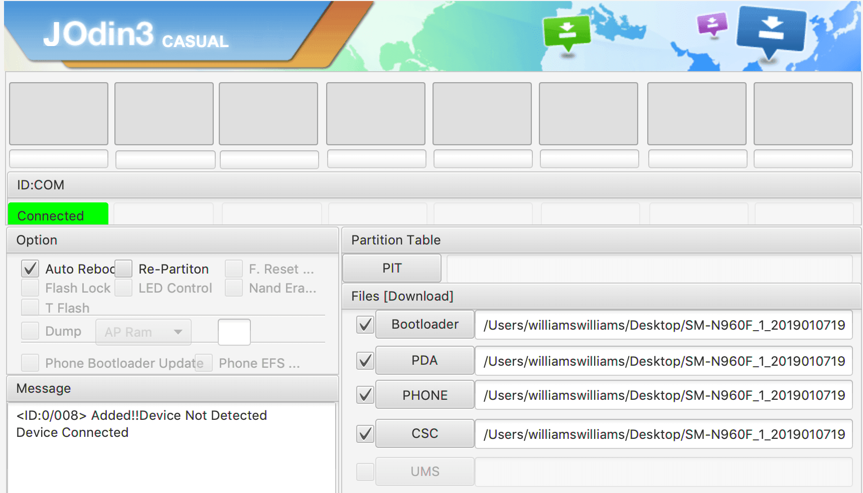

so jetzt kann es ja weiter gehen ? Home_CSC weg lassen dann ist das N9 wieder auf Werkseinstellung ist das richtig ?
:thumbup:
[doublepost=1548758154,1548758127][/doublepost]Musst du sogar, als die CSC_OXM nehmen!
Reaktionen: AeroGrafix
ok danke ich lege los wenn das meine letzte Nachricht war ist Note9 Schrott :D
[doublepost=1548759056,1548758515][/doublepost]so der hat mich jetzt gefragt also Jodin3 ob er für mich eine PIT erstellen soll und das ich schließend nochmal das N9 in den Download Modus bringen muss ist das richtig ? soll ich PIT frei lassen und Nein Drücken oder Ja und dies hier erstellen lassen
Bildschirmfoto 2019-01-29 um 11.46.08.png Bildschirmfoto 2019-01-29 um 11.48.45.png
@AeroGrafix
PIT ist in der CSC enthalten.
Odin nimmt die daraus.
Wie es bei JOdin ist kann ich dir nicht sagen.

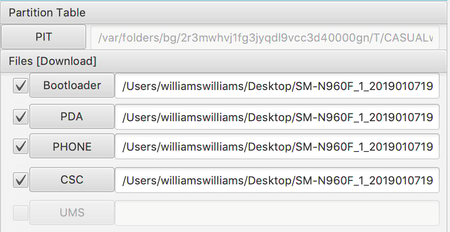

ok also ich hab es ohne versucht da sagt er das es ohne nicht geht und ich soll dann selber eine hinzufügen. wenn ich mit der automatisch erstellten PIT fortfahren möchte kommt diese Meldung
@AeroGrafix
Dann nimm die PIT aus der CSC_OXM
[doublepost=1548759850,1548759778][/doublepost]In den Spots hast du die einzelnen .tar.md5 Dateien?
Also AP, BL, CP und CSC_OXM?

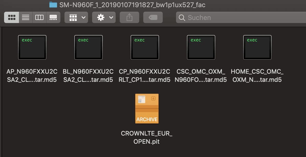

Ok ich habe jetzt mal die CSC_OXM endnackt und daraus die PIT. genommen und mit in den Ordner gesetzt

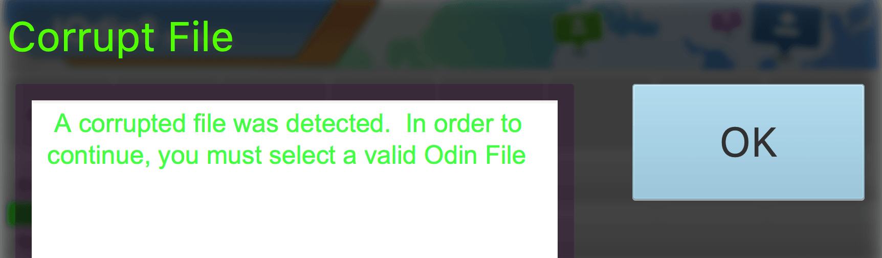

also es Haut einfach nicht so hin, bzw. lässt sich erst garnicht starten sobald ich auf Start drücke kommt das
@AeroGrafix
dann liegt es zu 99% an der lz4 Komprimierung der Firmware

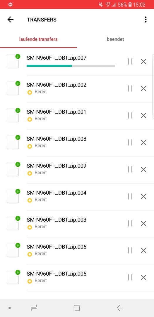

[doublepost=1548766629][/doublepost]Upload ist fertig :)
Vielen Dank Für die Arbeit :1f60d:

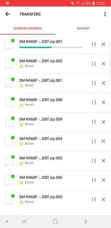

Ich lade es runter und dann schau ich das ganze an ob ich die Daten richtig zuordnen kann weil es ist gerade verwirrend weil es 9 sind Screenshot_20190129-150243_MEGA.jpg
Edit: kann es sein das ich sie noch umbenennen muss wenn ich sie auf den Laptop verschoben habe das sie nicht .zip.001 heißen sondern 001.zip damit sie als zip erkannt werden
@AeroGrafix
nein,
AeroGrafix schrieb:
ist richtig.
Einfach die erste mit 7-zip öffnen. Das Programm erkennt die anderen im selben Ordner dann autoamtisch, wenn diese auch *.zip.00x heißen
[doublepost=1548772014,1548771936][/doublepost]
nur eine Datei gesplittet.
Wenn du diese 9 entpackst (eine davon entpacken reicht, die anderen 8 werden automatisch mit entpackt) kommt direkt AP, BL, CP und CSC dabei heraus.
Diese einfach in Odin einfügen.
