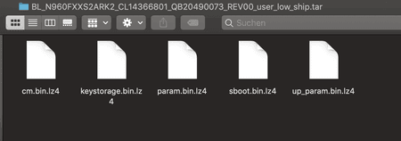

Diese Datei hatte beim Download ca. 5 GB jetzt liegt sie mit 2.8 MB auf dem Desktop, habe sie entpackt und es war auch wie erwartet 5 Dateien vorhanden
da ich Zum Glück endlich die richtige Version von Heimdall gefunden habe und jetzt Jodin3 auf dem MacBook Läuft kann ich aber die 4 benötigten Dateien nicht zuordnen was jetzt davon wo rein soll. Die Namen der Datei sollten doch mit AP, AC CSC beginnen ?

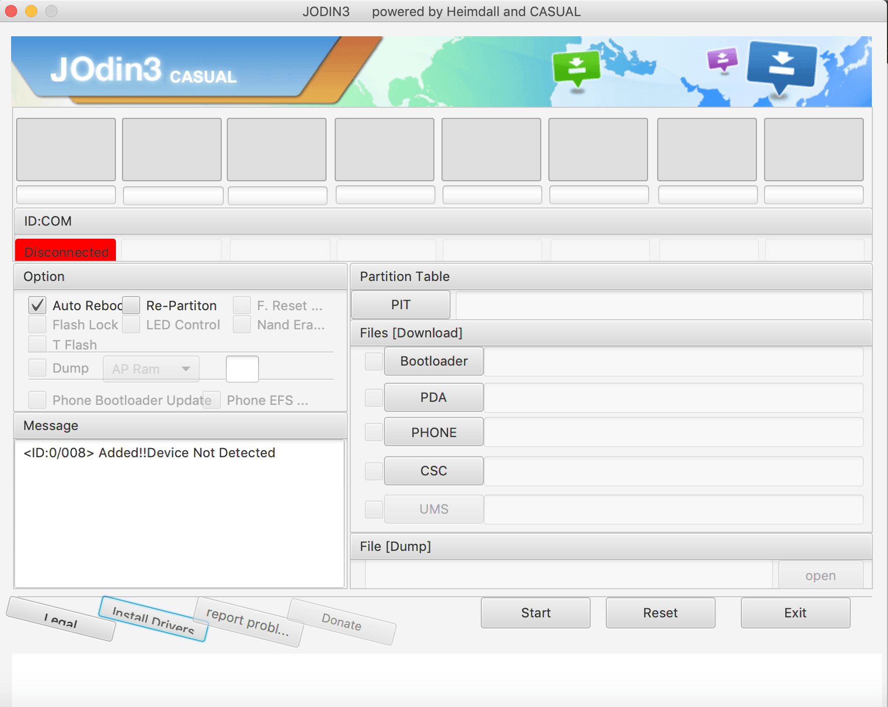

so sieht das bei mir aktuell aus
hat das schon jemand am Macbook gemacht oder habe ich evtl. die Falsche Datei runter geladen oder wird sie evtl nur so am mac angezeigt ? ich hab nur keine Vorstellung wo was reingehört ohne Bezeichnung
würde mich sehr über Hilfe freuen
@AeroGrafix
Du hast nur die Bootloader Datei.

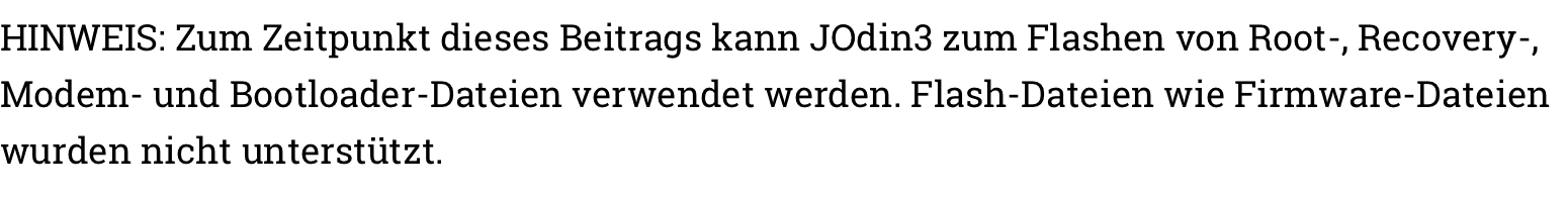

auf der deutschen Seite steht aber jetzt
jetzt bin ich etwas verunsichert :D
Das könnte durchaus mit der erwähnten neuen Komprimierung zusammenhängen.

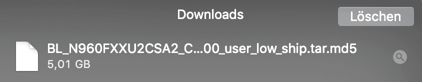

so die Datei habe ich gestern Abend fertig runtergeladen aber ich stehe wieder vor dem gleichen Problem
so sah der download aus:

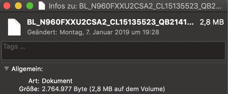

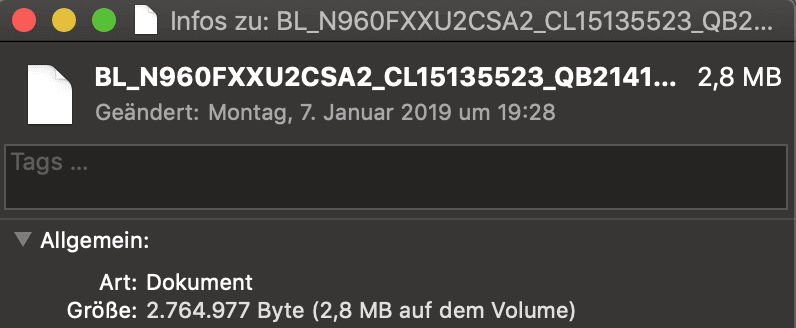

so liegt sie nach dem download im Ordner mit 2,8 MB:

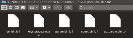

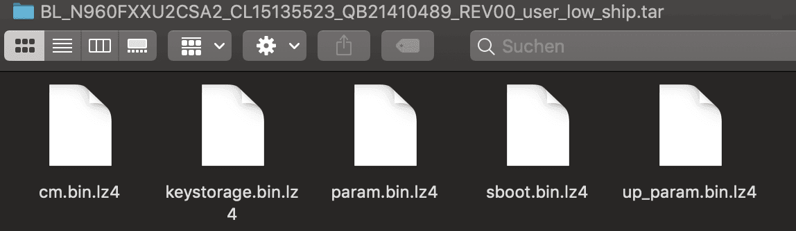

und nach dem Entpacken:
ich versteh es nicht wo 5 GB verschwinden können
