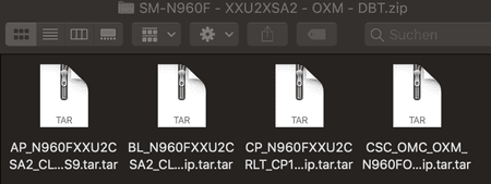

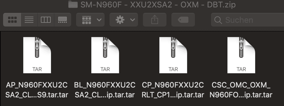

entpacken hat geklappt lege jetzt nochmal los :)
PIT: kann ich wieder die Alte nehmen ? oder soll ich die von deiner Datei raus nehmen ?
@AeroGrafix
nimm welche du möchtest.
Hauptsache sie stammt aus originaler CSC.
Die Firmware die ich hochgeladen habe habe ich mit dem Programm SamFirm direkt vom Samsung Server geladen, originaler geht nicht.

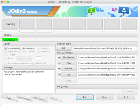

ok alles eingefügt und Pit auch genommen aber es startet diesmal erst garnicht :1f605: keine Fehlermeldung nichts, ich drücke auf Start und es passiert nichts
ja N9 ist im Download modus :1f602:

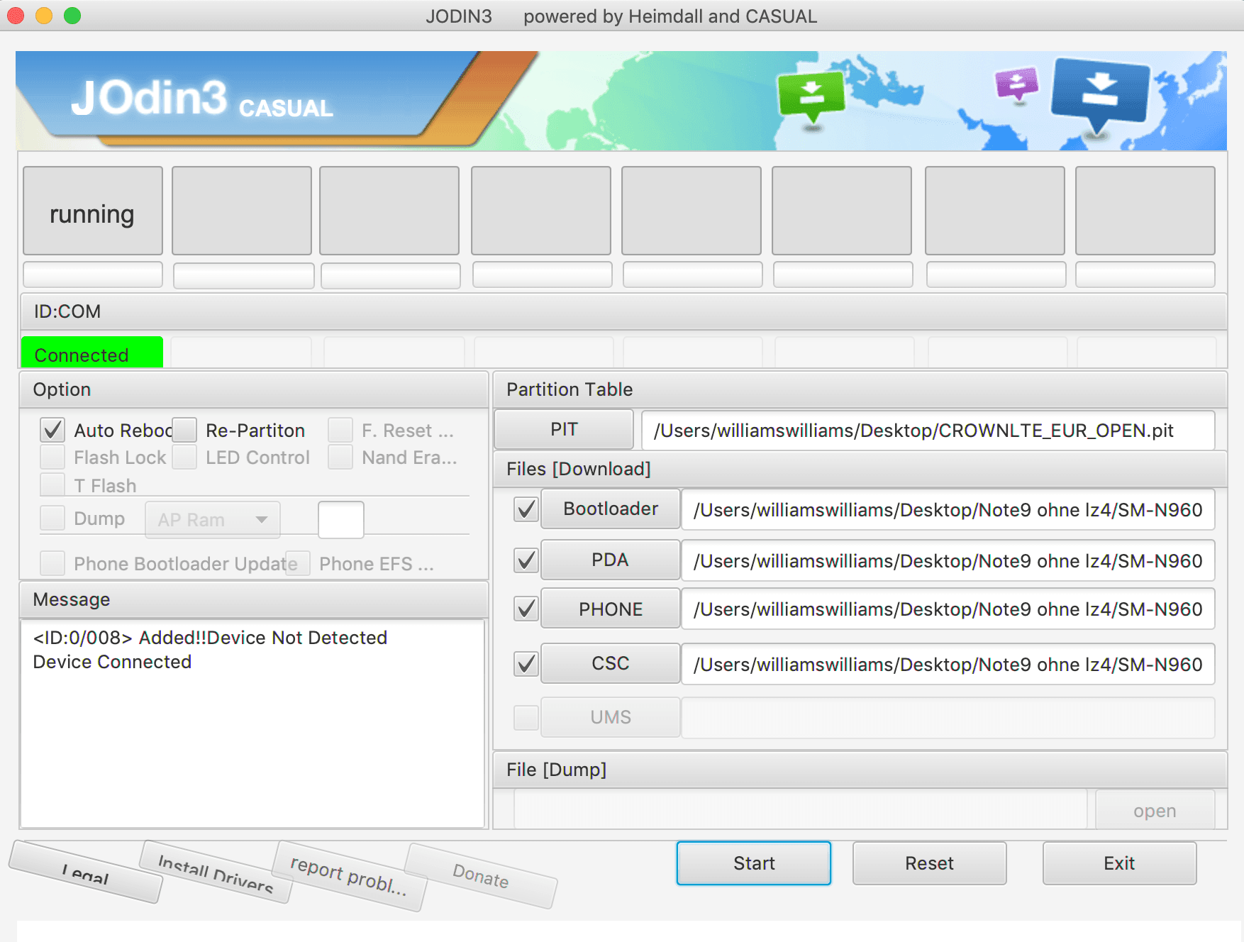

@AeroGrafix
Steht in JOdin auch "Connected" in grün wie in Post #25 ?
sieht so aus :)
und trotzdem außer "Running" tut sich nix?
nix Bildschirm bleibt gleich und auch das N9 ändert sich nicht bleibt so im Download modus.

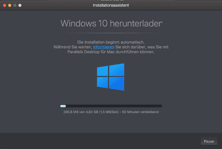

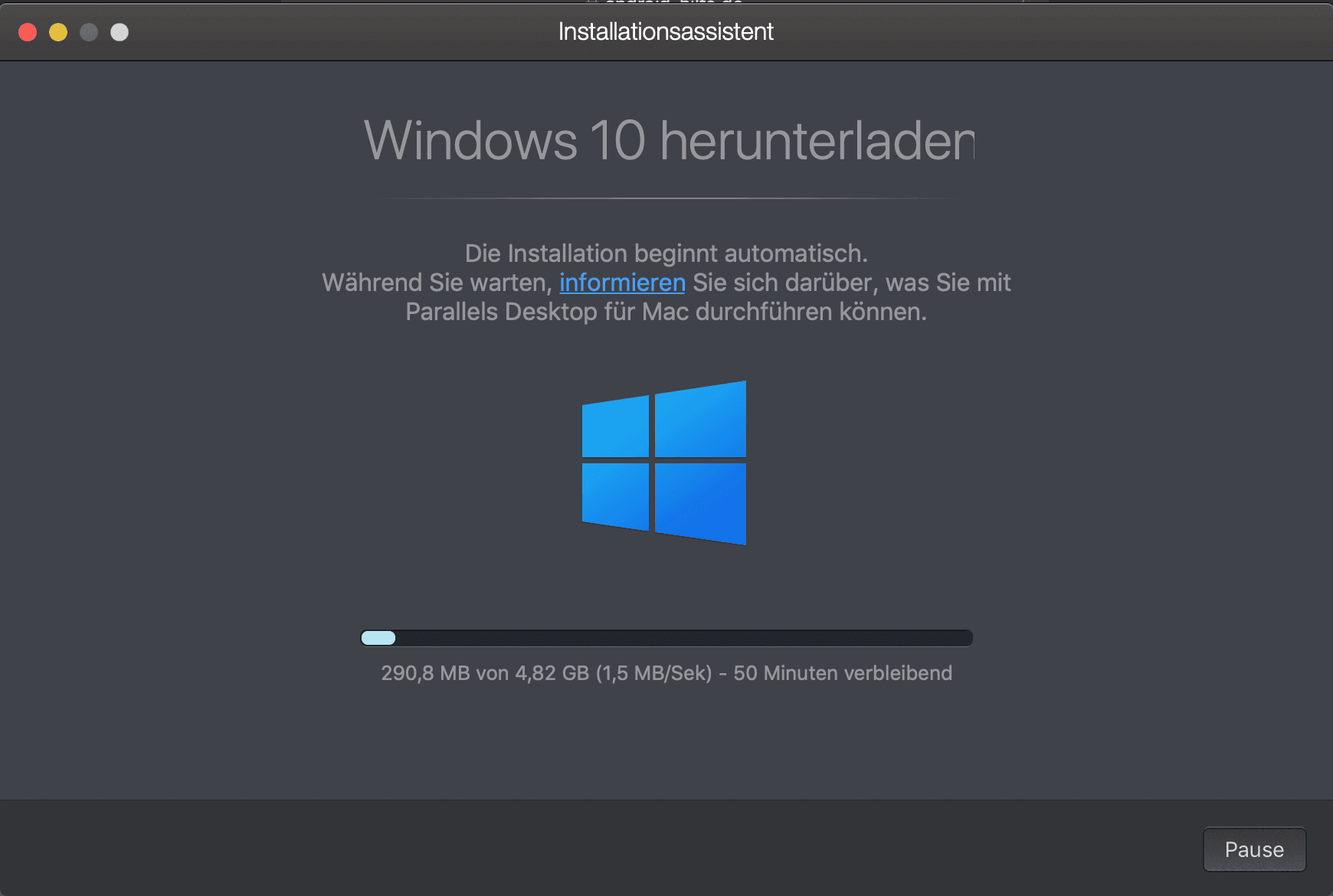

also ich gebe es mit dem Mac mit OS auf und versuche es jetzt mit windows auf Mac
@AeroGrafix
über eine Emulation?:scared: na du bist ja mutig! Wäre es nicht einfacher sich jemanden mit echtem PC zu suchen? Solls ja geben...

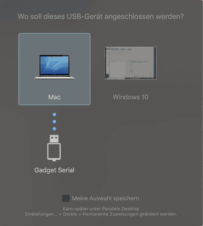

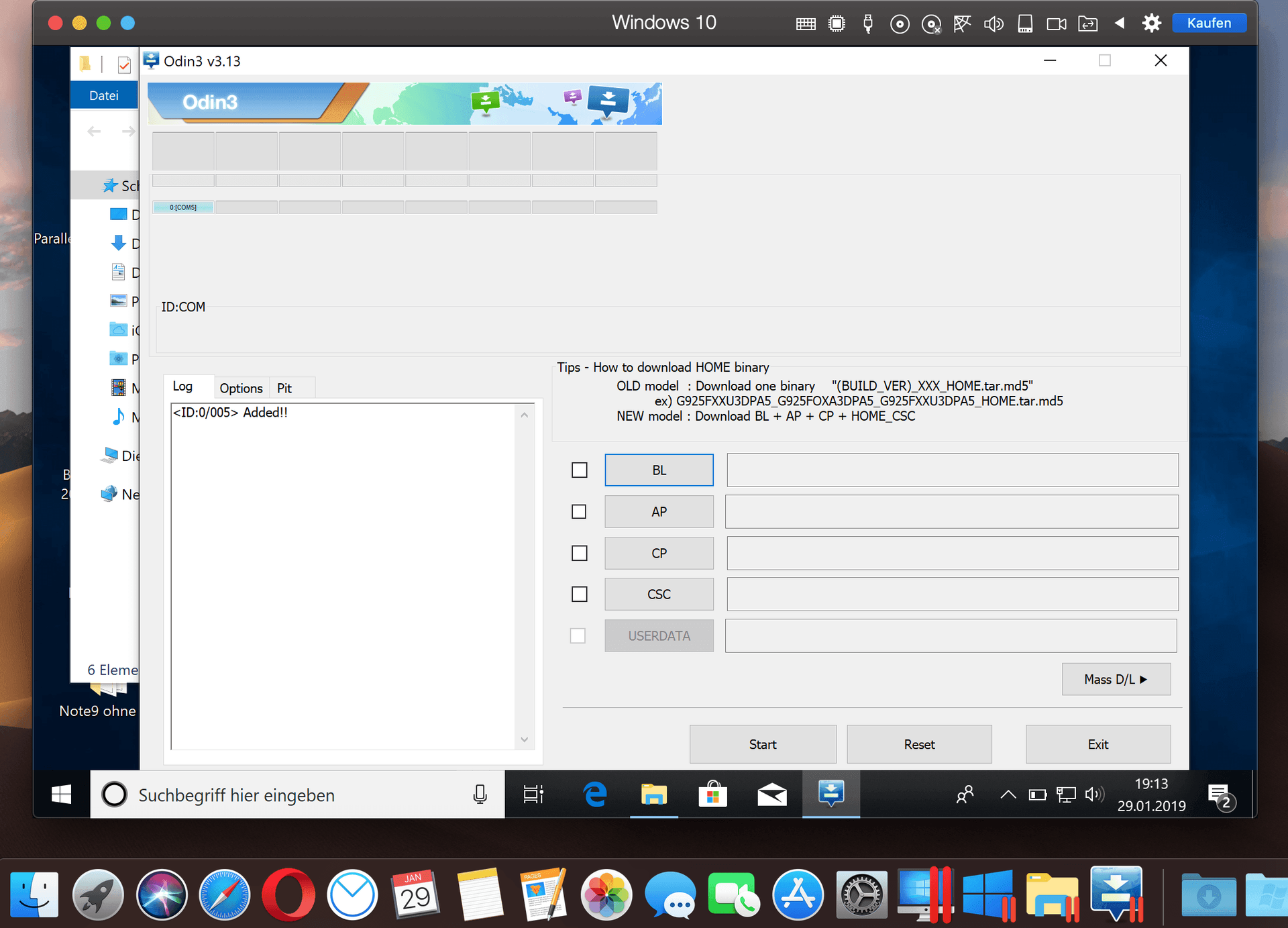

Kurz zum "Parallels" läuft besser als gedacht, man kann auch von Win10 auf die MacOS Daten zugreifen
beim anschließen über USB kann man auswählen wo das N9 erkannt werden soll
das N9 wird auch von Odin gefunden aber mir ist es trotzdem zu riskant das ganze, beim Hinzufügen von CP BL AP CSC ist er schon an seine Grenzen gekommen es kam wie von Windows gewohnt die Meldung "keine Rückmeldung" :1f602::1f602: und da war das Thema für mich durch und zu riskant wenn das beim flashen passiert ich werde die tage einfach einen windows Laptop besorgen, ich bedanke mich nochmal für die schnelle Hilfe und Unterstützung :)
ist bei Odin immer so und normal!
Wie normal :1f62e: ich glaube du meinst was anderes oder ? Ich meine das so wenn man was auswählen will und das Programm nicht mehr reagiert und oben im Fenster dann "keine Rückmeldung" steht und dann das Programm mit "sofort beenden sozusagen Strg+Alt+Entf :1f648:
ich auch.
Odin prüft die Dateien einzeln und hängt sich dabei scheinbar auf. Einfach abwarten.
