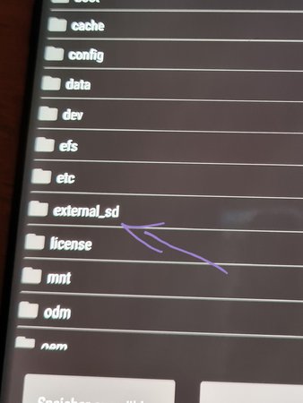

wie wechselst du im twrp vom internen seicher auf die karte?
ich gehe auf installieren und wähle die sd aus.... aber nun befürchte ich, dass hier der Fehler liegt...
Wie wällst du die karte genau aus? am besten mal ein foto davon.
das wäre die reihenfolge..

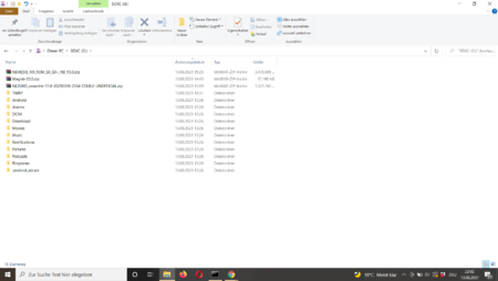

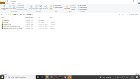

In welchem ordner ist magisk?
Am besten screenshot am pc (mit dateiendung!) und dann der ordner im twrp.

magisk ist einmal auf der sd direkt und dann noch mal im downloadordner, für den rest brauch ich nen augenblick....

hattest du dir das so vorgestellt?

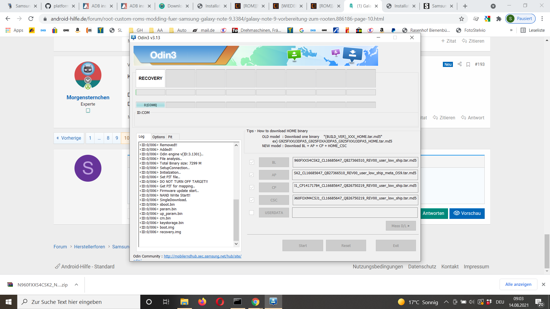

habe es noch mal mit einer stock (N960FXXS4CSK2_N960FOXM4CSJ1_DBT.zip) probiert, bleibt aber im Installationsprozess beim Recovery hängen. Es ist eine Pie Version.....

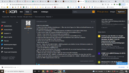

die tastenkombi hatte ich befolgt,TRWP komme ich weiterhin rein...

Wenn du wach bist, lese bitte die Anleitung, die ich geschickt habe durch, ob du so vorgegangen bist?
Das Note 9 überschreibt sonst das TWRP.
so bin ich vorgegangen, gedrückt gehalten bis TWRP neu gestartet war, grad noch mal so gemacht.
