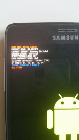

Hab gestern ein galaxy note edge in schwarz (SM-N915FY) bekommen,der Besitzer meinte es startet immer wieder neu und nix geht mehr. Jetzt hat er es mir geschenkt (mein altes Handy ist kaputt,ladebuchse am Handy wackelt) jedenfalls habe ich jetzt versucht mehrere stock firmwares zu flashen mit odin (5.1.1 und einpaar 6.0.1) aber nix hilf,sobald es an ist lädt es, Schriftzug kommt auf dem Handy und in der edge leiste, Lampe leuchtet blau und vibriert 2 mal am Anfang und dann wieder alles von vorne. Wenn ich in den recovery Modus gehe,kommt erst,installing System update... und dann no command (vor dem flashen stand da kein befehl)
auf dem Bild ist zusehen was im Moment installiert ist,hoffe es ist das richtige. Der vorbesitzer meinte er hat es von tmobile und soll für alles frei sein,weiß jetzt nicht ob ich eine spezielle stockfirmware brauche.
Bild vom download Modus ist auch dabei und wie man sieht wurde es auch nicht gerootet.
