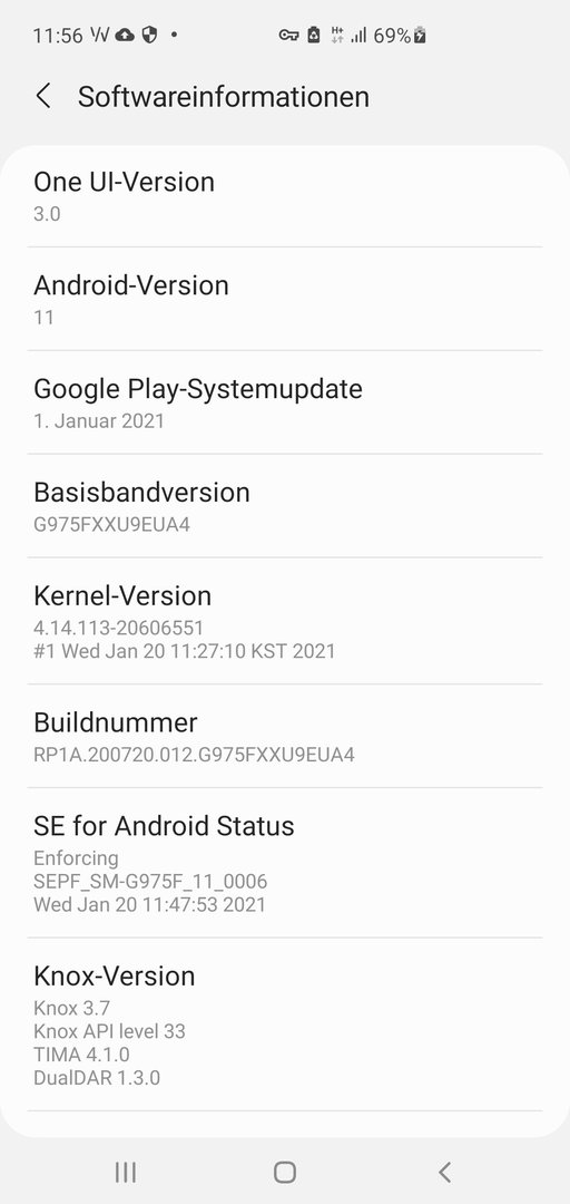

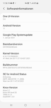

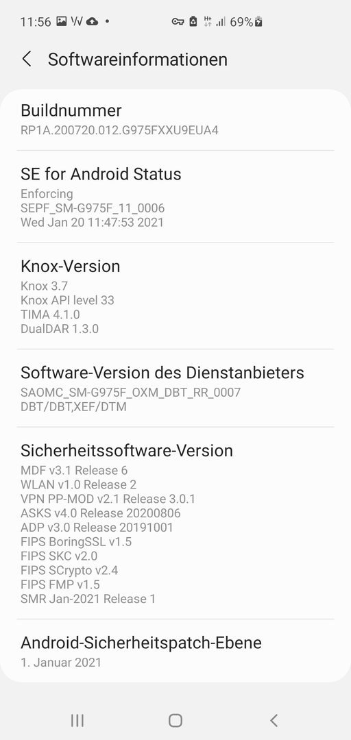

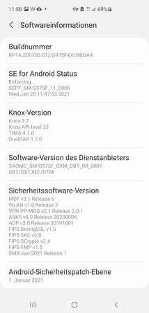

habe folgendes Problem mit Magisk, habe kein root mehr komme nur noch in den Recovery Modus...?!!!
Magisk lief unter Android 10/11 ohne Probleme, jetzt mußte ich neu booten und root ist weg..!!
Wenn ich nach Power off, Vol up+Pixby+Power kurz oder lang drücke, habe ich immer das gleiche Ergebniss imMagisk....
Habe auch nach der Beschreibung auf Seite 1 alles probiert.
weiß leider nicht was ich jetzt machen kann, kann mir bitte jemand helfen...!!!!?
Dankeschön schon im voraus.

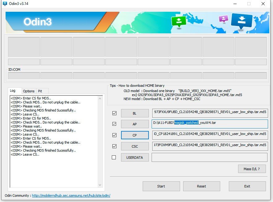

so wie es in der Anleitung steht. AP patchen und die 4 Teile in Odin rein.
Hab mal ein Bild gemacht.
Mit TWRP kannst du dir allerdings das Pachten ersparen.
Stockrom > Stock-TWRP+vbmeta > Multidisabler > Custom-Kernel.

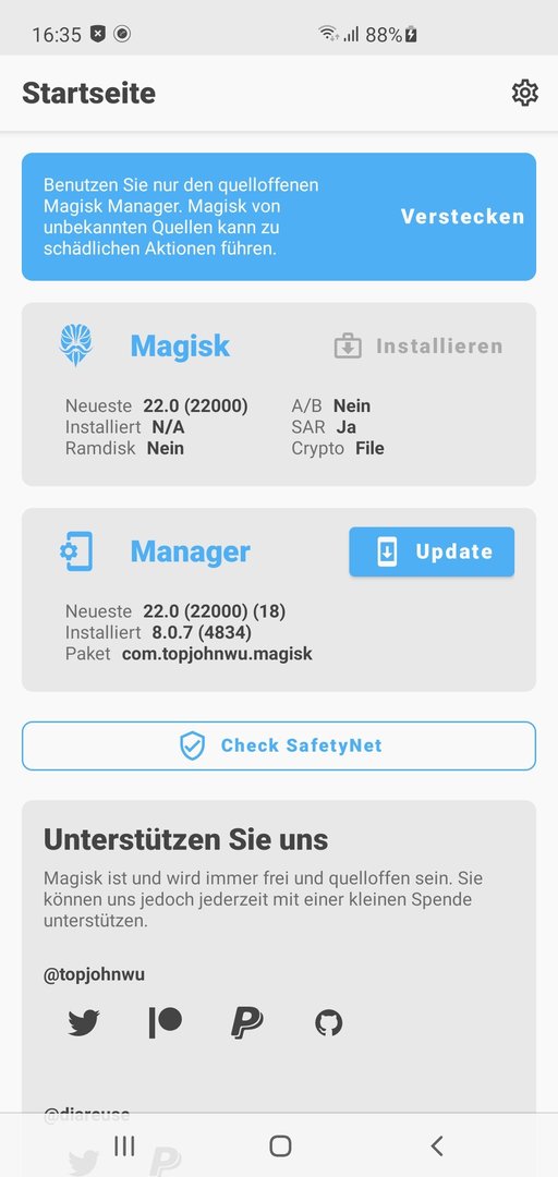

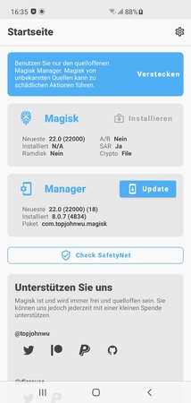

Magisk deinstallieren und MagiskManager-v8.0.7.apk geht, danach reboot im Magisk kann ich nicht update etc..(Meldung: keine Verbindung)!!!Wlan und mobile Daten sind aktiviert.
und nun???

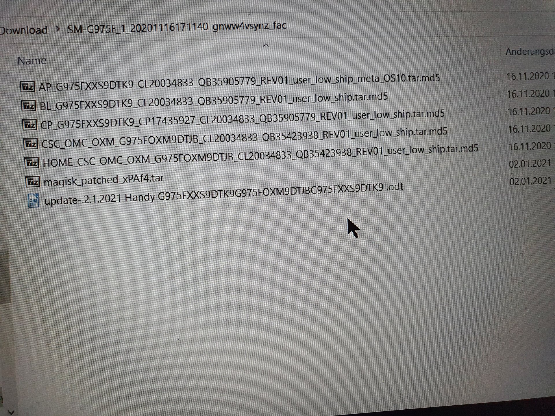

Ich kann auch das Ap nicht mehr im Magisk patchen, Frage, ich habe aber noch alles vom vormaligen Patchen, (s.Anhang) soll ich
nochmals patchen, oder??
Ich möchte aber kein Reset vom Handy machen müssen!
Wie meinst du " Magisk v21.4 ganz normal installieren, als wäre es noch nicht drauf."??
Habe den Magisk Manager installiert und wollte darin Magisk installieren!!
Als würdest du es zum ersten Mal installieren. Das meine ich.
Nur ohne Internetverbindung in der Manager App geht das nicht, weil sie automatisch versucht die Installer.zip runter zu laden, um damit das Image zu patchen.

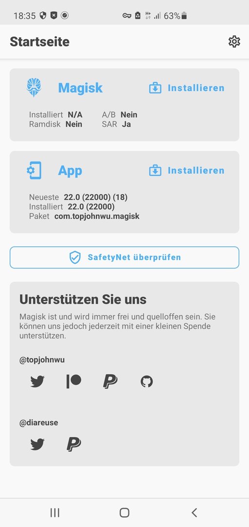

Nach erneutem reboot kommt jetzt im Magisk s.Anhang
