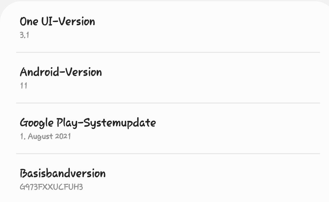

hi,
ich möchte gerne mein S10 mit Android 11 rooten.
was gibt's da zu beachten und wie gehe ich am besten vor
da ich keinerlei Erfahrung habe möchte ich mich erstmal gründlich informieren bevor ich mein S10 unbrauchbar mache
@MedDetective,
hast du mal die "250" Beträge gelesen, auch die vielen Links dazu?
Denke, da bist du recht gut informiert und kannst nichts falsch machen.
Reaktionen: DHGE
